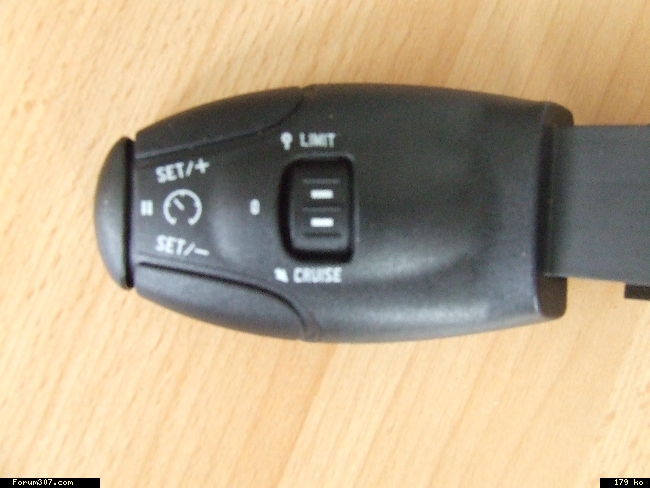

Sono Davvero Confuso..
sono andato in peugeot a prendere il manettino del Cruise Control e ho indicato il codice che ha indicato Retz nella sua guida 6242.Z9 per la precisione questo http://www.forum307.com/upload/vignette ... bdmsoc.jpg" onclick="window.open(this.href);return false;
solo che quando me lo danno è in questa scatola http://photos.cybernck.com/albums/307br ... ck_069.jpg" onclick="window.open(this.href);return false;
e mi appare cosi http://www.forum307.com/upload/vignette ... ga0qpp.jpg" onclick="window.open(this.href);return false;
Notate che sono diversi i due manettini Pur avendo lo stesso codice!!!!!!!!!!!!!!!!!! :shock: :shock:
esiste anche un altro manettino che fa solo da regolatore di velocità (che non ho capito che differenza ci sia dal Cruise control?!?!?!?!?! :mad: :mad: con questo codice 6242.Z8 ma non me lo sono fatto vedere..... dicono che quello faccia solo da regolatore di velocità......... bah......
e io volendo il Cruise Control Vero e proprio che non tieni il pedale dell'acceleratore schiacciato ho deciso di prendere lo Z9!!!!
CMQ devo andarlo a far cambiare con quello che assomiglia a quello che dice Retz????
Qualcuno sa la reale differenza tra i due manettini che risultano avere lo stesso codice??
Puo' essere che siano uno per la PRE Restyling e l'altra per il Restyling dopo il 2005??????
Grazie!!!

si ma il problema rimane.... non so quale prendere per la mia peugeot 307.. lo z9 o lo z8?!!??!!? quello che ha tre posizioni (quindi cruise + limitatore + spento) oppure quelli che ha olo (acceso+ spento) che è come quello che si vede nella guida di retz... MA adesso con quel codice che mi da Retz... te ne forniscono un altro!!!

e la stessa identica cosa, anche se hai la posizione per il limitatore non funziona, ma funziona solo il cruise io ho quello a tre posizioni ed è perfetto comunque, e poi ho risprmiato un pò di soldini

poi hanno comunque lo stesso costo, se già l'hai acquistato monta quello tranquillamengte,poi sul service box il prezzo è di 76 euro e qualche spicciolo, tu l'hai pagato 68?

io ho quello a tre posizioni... e sto cercando risposte affrettate perche non so se cambiarlo.. perche avevo paura che sulla mia andasse bene solo quello a 2 posizioni (che non so se fa da limitatore o da cruise?) tu sai bene la differenza perfavore.. ??
cmq.. tengo quello a tre posizioni, non corro a cambiarolo....poi se fuonzionano tutte bene se no amen..

quello a due posizione fa solo da cruise , comunque ti ripeto che la stessima cosa, montalo e provalo, vedrai che funzionerà , solo il cruise però.

76 euro lo 6242.Z9........... ma io l'ho preso in C**O mi sa.. perche mi sono informato in giro.. che:
1) il Manettino va bene il 6242.Z9 che non è com eho detto io.. ma è quello a due posizioni (acceso e spento) e non a tre (limitatore, Cruise e off) :?
2) la miniguida del Forum inganna un po' perchè sembra un gioco da ragazzi.. ma il blocco del devio luci puo avere l'innesto del manettino.. ma è una fregatura.. perche non c'e nessun connettore dentro.. ci enrta ad incastro e basta.. ma dentro se guardi è vuoto!!!! :shock:
3) cambiare il devio scambio con quello che comprende anche il VERO innesto per il cruise con anche i cavi e la presa all'interno dell fessura per il manettino.. costa 250-300 euro!!! :mad:
4) ammettiamo che una che cambio il devio....... chi mi dice che poi dal volante alla centralina ci sia il collegamento?????
5) chi mi dice che la mia centralina BSI, quella che sta sotto il connettore della diagnosi, (con tutti i fusibili sopra) sia abilitata a supportare il Cruise control???? (oltre alla normale centralina del motore!!)
io mi sa che ci rinuncio..... :( :pale: sento ancora qualcuno in giro.. e poi vedo...........
ma non so come gli altri siano riusciti a metterlo con esrtrema facilità e a costi contenuti?!?!?!?!!?!?!?!?
che al posto di dire.. "io l'ho messo, io l'ho messo".. che per quello siamo contenti tutti, ci potessero dare qualche spiegazione in merito.. sopratutto sulle modifiche che hanno dovuto apportare..e cosa avevano gia di predisposto.. grazie!!

C'è molta gente che l'ha montato, io ti posso raccontare la mia esperienza. Prima di tutto se cerchi sul forum di post su questo argomento c'è ne piu' di uno. Prima bisogna controllare che ci sia i connettote per il manettino, secondo devi controllare se dal pedale del freno c'è un connettore a 4 fili, terzo devi controllare che dal pedale della frizione ci sia un altro connettore a due fili, e per ultimo devi avere l'accelleratore elettronico, comunque cerca bene nel forum e documentati
