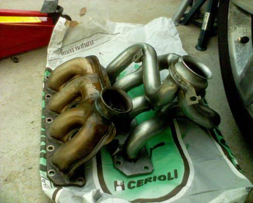

Ho fatto l'amara scoperta che non vi e' modo di inserire il nuovo collettore
nella sua sede per via dei suoi maggiori ingombri, senza prima smontare dalla
sua sede il motore o smontare la culla motore nonche' telaietto sospensioni! :?
Visto che non ho un ponte ne l'attrezzatura per sospendere il motore non
ho altra scelta che rivolgermi ad un officina.
Comunque sono riuscito a vedere il problema e grazie al saldatore di mio zio
metterci una pezza:
Per ora funziona ed almeno il fastidioso rumore sembra scongiurato sino
al momento in cui faro' montare il nuovo... comunque un consiglio per
chiunque voglia fare il cambio e' di rivolgersi alla soluzione della Devil dato
che non necessita di smontare il motore (e' compatto quanto l'originale)
e costa comunque la stessa cifra del 180cv, e probabilmente e' anche
piu' performante!!

Mais il n'est pas necessaire de deposer le moteur pour rentrer le collecteur, il suffit de defaire le support moteur et de basculer celui ci en avant!
Tu devrait pourtant avoir vu les photos de la tentative de montage de scarface206gt sur une 206 !
Photo pour rappel :

Merci beaucoup pour la suggestion, j'ai éprouvé mais la conformation du vain
moteur des 307 est évidemment divergée de cette des 206, donc je ne suis
pas réussi...
la solution du mécanique reste l'unique !

Mettre des calles en bois sous le berceaux, devisser celui ci de la coque.
A l'aide de 2 cricks hydroliques lever la voiture doucement.
Defaire les connectiques electriques trop courtes.
Ne pas trop lever, juste de quoi passer le collecteur par dessous.
Proceder a l'envers pour le remontage!
