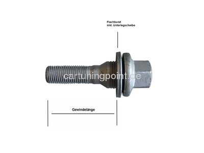

sicuro??Anty ha scritto:No Mirko, quelle non vanno bene per le nostre.. servono piatte!mirketto75 ha scritto:quetse penso che siano le viti che si avvicinino di piu' alle nostre....parlo della base svasata,,,,ed il prezzo sembra buono...anche se ne mancano 4![]()
http://www.ebay.de/itm/16-CHROM-Radschr ... 1c2f0b1e01" onclick="window.open(this.href);return false;

Mirko sicurissimo!!! non ricordo dove ma avevo postato tutta una discussione sulle viti per i distanziali. come ti fa vedere la foto di grifter le viti devono avere la base piatta. Quella specie di cono prima serve per i cerhi in lamiera, sui nostri in lega non influisce molto.
Dopo 15 mila km con i distanziali li ho smontati e non ho visto nessun particolare difetto ne a cerchi ne a distanziali ne a viti quindi ne ho la certezza. Il probelma è che cercarli identici a quelli Peugeot per distanziali è praticamente impossibile. Devi prenderli piatti e stop.

Le viti fatte veramente bene e che hanno anche il rinforzo blocca cerchio proprio come le originali si trovano o su french power http://www.french-power.com/product_inf ... aeder.html" onclick="window.open(this.href);return false;
o su RCZ performance http://shop.rczperformance.com/HR_c32.htm" onclick="window.open(this.href);return false;

hai ragione..cacchio ho preso una cantonataAnty ha scritto:Mirko sicurissimo!!! non ricordo dove ma avevo postato tutta una discussione sulle viti per i distanziali. come ti fa vedere la foto di grifter le viti devono avere la base piatta. Quella specie di cono prima serve per i cerhi in lamiera, sui nostri in lega non influisce molto.

I distanziali da 16 che abbiamo montato io e Gennarocaterina, avevano a corredo anche la bulloneria adatta ai cerchi originali, e cioè, a testa piatta e con rondella

Le indicazioni di prowler sono precise.
Queste, sia per i distanziali da 10mm sia per quelli da 15, vengono 2,7 euro l'una: http://www.cartuningpoint.de/_includes/ ... &x_id=3797" onclick="window.open(this.href);return false;

Confermo quanto scritto da Grifter; quello che ho indicato nel mio link monta perfettamente sia come lunghezza (rispetto ai distanziali) sia come tipologia. di viti.
