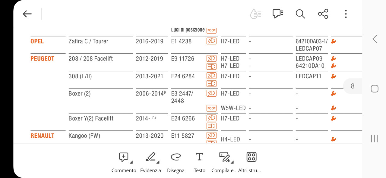

Ciao RogerAL ne sono felice se alla fine se alla fine sarà così. Ma ti assicuro che scaricando il pdf, in corrispondenza della 308, c'è solo il simbolo anabbagliante e relativo codice del tappo. Sulla figura dell'abbagliante è tutto vuoto.. non saprei. Proverò a montarle cmq! Ho salvato la pagina del catalogo ma non so come postarla..

Vediamo se così riesco
Poi la cosa strana è che per 208 invece sono ok sia anabbagliante che abbagliante..
Re: Luce bianca (o quasi). Philips o osram?
Ok...ecco la pic dal pdf scaricato il 11 gennaio 2024
Come vedi è uguale al tuo e, come puoi ben vedere, i simboli ci sono entrambi. Non hai solo la citazione per le posizioni. Tutto qua.

Umh, no...secondo me sbagli a leggere la tabella. I 2 simboli a fianco dell'unico codice,per la 308, significa che le lampadine vanno bene ugualmente sia per abbagliante che anabbagliante.Fabiorm308 ha scritto: ↑27/02/2024, 11:52Poi la cosa strana è che per 208 invece sono ok sia anabbagliante che abbagliante..
la differenza sostanzaile fra la 208 e la 308, è che per la 208 devi cambiare coperchietto, fra anabbagliante e abbagliante...cosa invece che non succede sulla 308, probabilmente perchè la parabola o lo spazio/alloggiamento risulta differente nei 2 veicoli/fari

Ah ok meglio così! Scusate se vi ho ammorbato in questa discussione..ma tranquilli tra poco sarà tutto finito!RogerAL ha scritto: ↑27/02/2024, 12:01Umh, no...secondo me sbagli a leggere la tabella. I 2 simboli a fianco dell'unico codice,per la 308, significa che le lampadine vanno bene ugualmente sia per abbagliante che anabbagliante.Fabiorm308 ha scritto: ↑27/02/2024, 11:52Poi la cosa strana è che per 208 invece sono ok sia anabbagliante che abbagliante..
