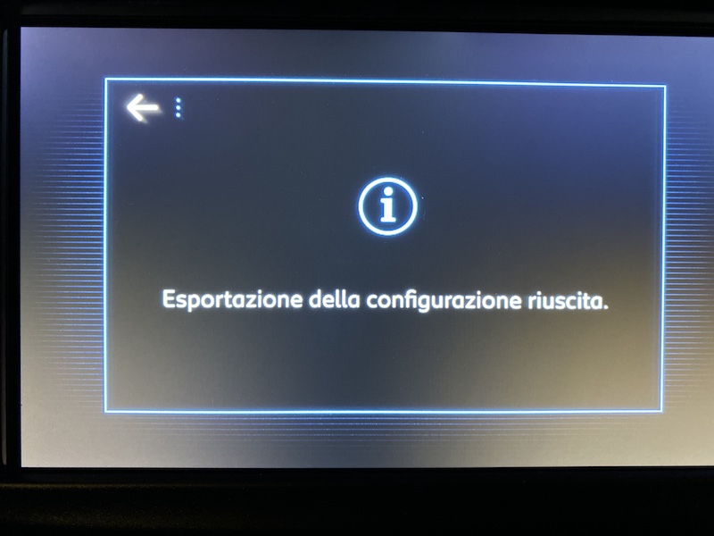

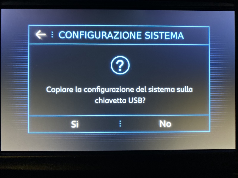

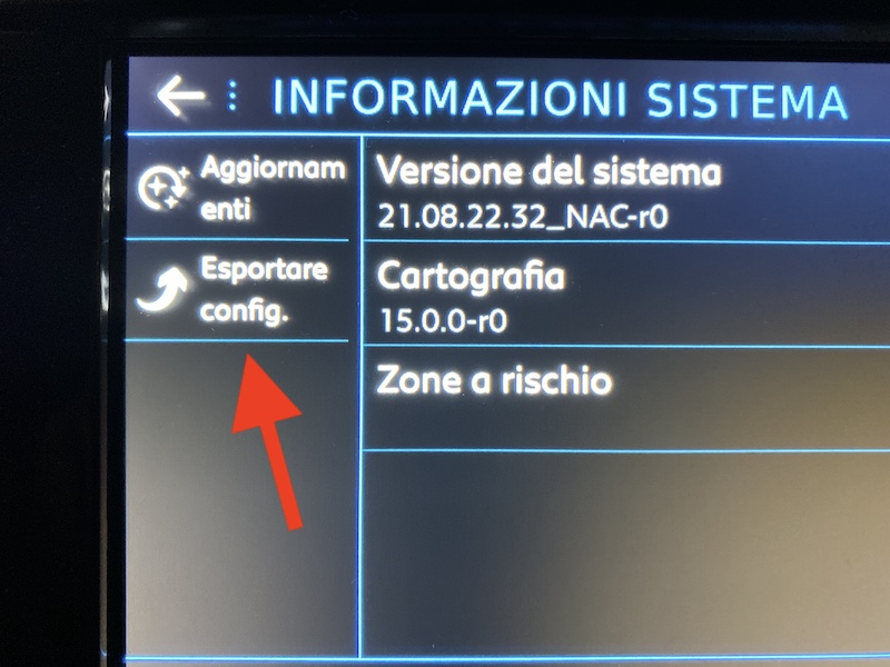

Raga oggi ho provato a fare, come vi dicevo in un precedente post, il salvataggio delle impostazioni in modo da non perderle quando si ripristinano le impostazioni di fabbrica.
Bisogna formattare una chiavetta in FAT32 e inserirla nella presa USB.
Dalla schermata dove si visualizzano le versioni di firmware e mappe c'è un pulsante "Esportare config."
Dopo aver confermato nella successiva schermata le impostazioni verrano esportate sulla chiavetta in pochi secondi.

Ho effettuato anche io questa operazione, ma tu per caso hai trovato la funzione "importa configurazione"?Ray208 ha scritto:Raga oggi ho provato a fare, come vi dicevo in un precedente post, il salvataggio delle impostazioni in modo da non perderle quando si ripristinano le impostazioni di fabbrica.
Il manuale non riporta nulla a riguardo..
