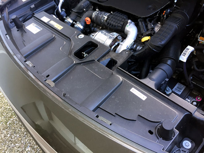

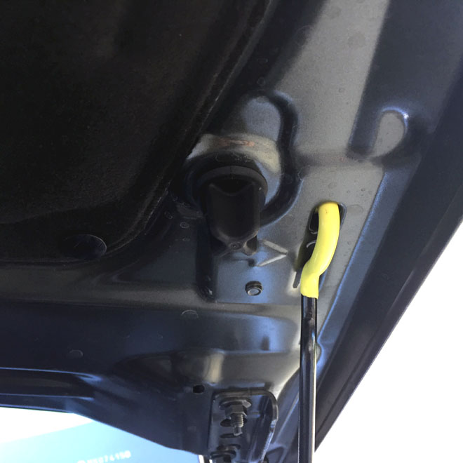

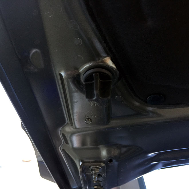

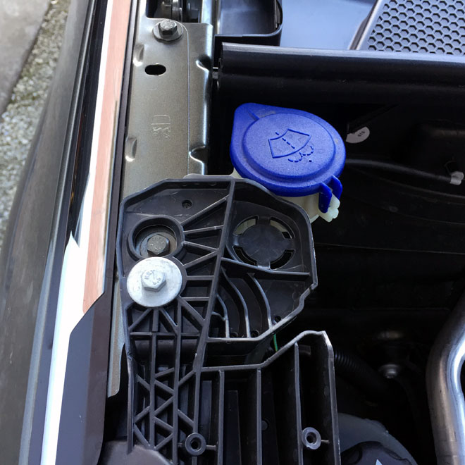

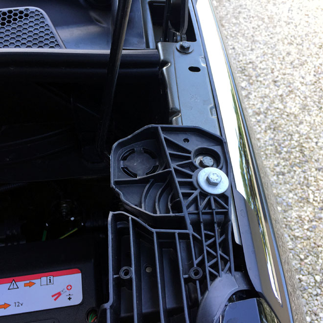

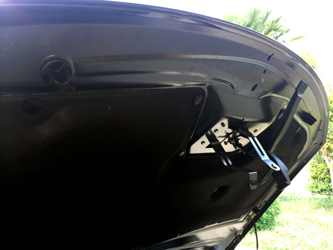

Queste le foto dei punti di chiusura e appoggio della mia, manca qualcosa secondo voi?

Messaggio da Giorgio1965 »
[quote="fabiob3008"]Queste le foto dei punti di chiusura e appoggio della mia, manca qualcosa secondo voi?
Secondo me i fermi sono uguali alla mia prodotta a fine gennaio, almeno apparentemente per fattezze e posizione, ovviamente non sappiamo se anche le dimensioni siano le stesse, ma presumo di si.

fabiob3008 ha scritto:Queste le foto dei punti di chiusura e appoggio della mia, manca qualcosa secondo voi?
ciao Fabio 3008; quando puoi misura in altezza i due coni / spessori che vedi nella foto 2, ai lati. per capire se sulla tua, più nuova della mia, abbiano stessa altezza; son quelli sui quali a me hanno montato degli spessori, peraltro senza risolvere
p.s. i fermi con mastice nella zona cerniere li hai?
Peugeot 3008 SUV 1.6 BlueHDi 120 EAT6 GT Line Grigio Platinium+ Advanced Grip Control + Antifurto + Portellone Hands Free + Keyless + VisioPark 180° + Barre al tetto + + radio DAB

Spostati ha scritto: ciao Fabio 3008; quando puoi misura in altezza i due coni / spessori che vedi nella foto 2, ai lati. per capire se sulla tua, più nuova della mia, abbiano stessa altezza; son quelli sui quali a me hanno montato degli spessori, peraltro senza risolvere
Ciao, domani misuro, controllo tutto e metto qualche altra foto....
...dopo aver chiamato e inviato il video alla concessionaria! :scratch:

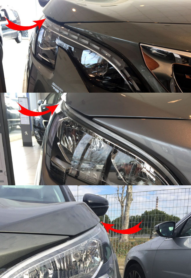

Queste sono foto scattate in gennaio alle auto in concessionaria.
Tutti i cofani sbordano lateralmente, creando l'invito per far infilare l'aria sotto il cofano.
Sono sempre più convinto che il problema sia questo.

Ciao Fabio 3008
Da quel che ho visto sembrerebbe manchino le guarnizioni.
Fosse la mia più di qualche prova la farei e semmai riuscissi a risolvere. .....
Se il cofano si muove quando entra aria lateralmente mi vien da pensare che il problema è nella mancanza di tenuta all'aria laterale.
