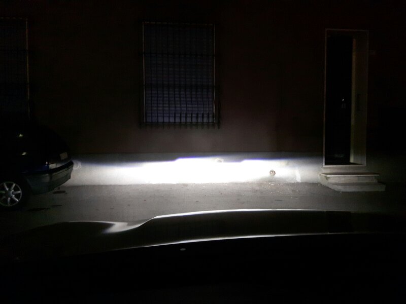

Mi piacerebbe sapere dai possessori di fari full led se il loro fascio di luce tra Faro destro e sinistro è uniforme. Mettendomi di fronte ad un muro ad alcuni metri Noto che il fascio del faro sinistro è più alto di quello destro. Probabilmente è corretto così, non posso giudicare a vista senza strumentazioni la correttezza del fascio di luce proiettata. Però mi piacerebbe sapere se anche i vostri sono così

Peccato Gian che nel mio caso sia proprio l'opposto ovvero che il fascio sinistro sia più alto di quello destro

Anzi a voler essere pignoli Secondo me è il fascio destro ad essere più basso di quello sinistro, In quanto quello sinistro non abbaglia per nulla mentre quello destro mi sembra un filino scarso come profondità su strada aperta

Ecco la situazione:
http://fs5.directupload.net/images/171019/5g9pngxp.jpg" onclick="window.open(this.href);return false;
Pareri?
Pareri?

Anche io ed un mio collega abbiamo fari full led. Stesso tuo risultato.Francesca3008 ha scritto:Ecco la situazione:
Pareri?

Grazie per il contributo. Evidentemente sono corretti così

Visti così non rende molto anche se sembra il destro leggermente più alto, ma andrebbe visto in rettilineo il disegno che proietta sulla strada.Francesca3008 ha scritto:Ecco la situazione:

In realtà a me l'immagine sembra chiarissima ed evidenzia il fatto che il fascio destro sia più basso di quello sinistro. Proverò a rifare una foto mantenendomi più lontana dal muro in modo da evidenziare maggiormente la differenza di altezza. Su strada illuminazione sembra buona, magari non troppo profonda Però il lato destro della carreggiata è illuminato più lontano rispetto al centro della carreggiata. Sembrerebbe cioè che illuminino correttamente.
A gennaio in occasione del primo tagliando farò fare un controllo con l'apposito macchinario insieme alla lista di altre cosette che mi sono segnata in questo anno
