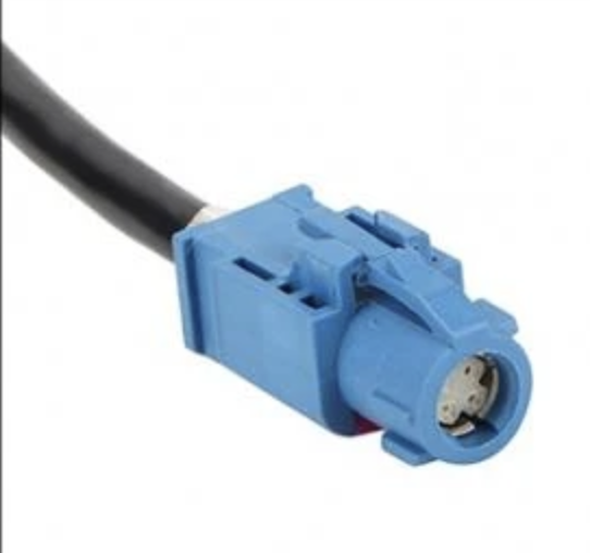

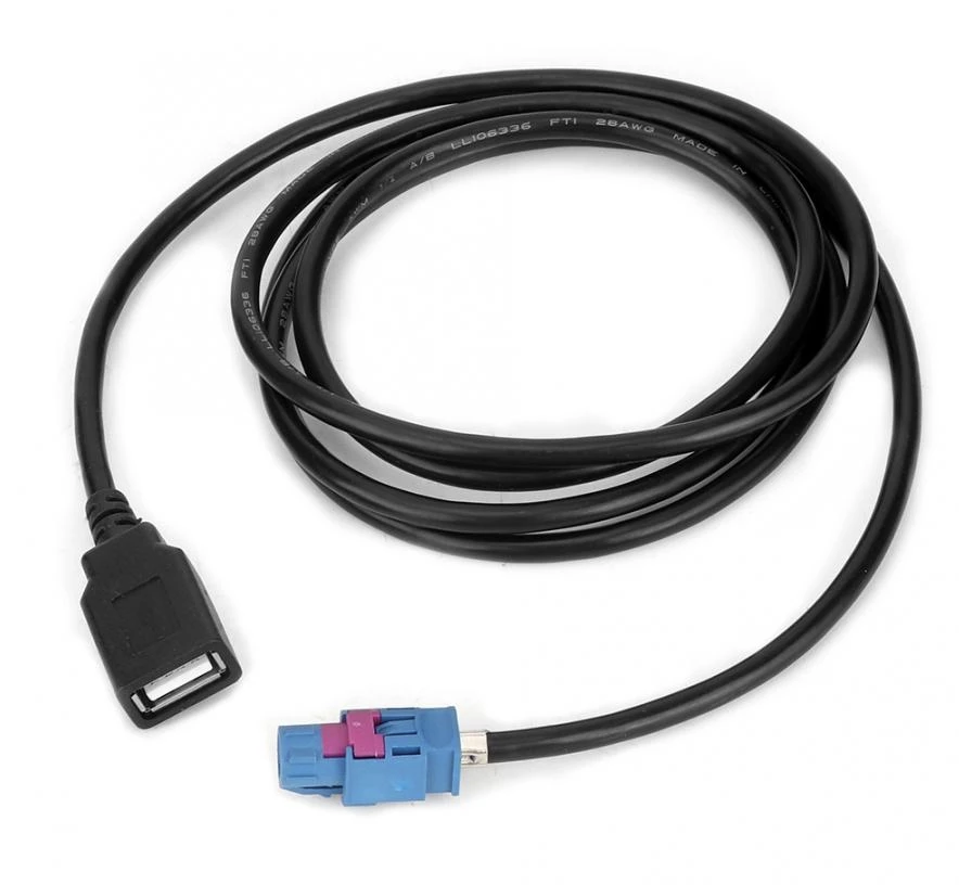

Ho acquistato il cavetto per aggiungere una porta USB nel cassetto portaoggetti, ma non riesco a montarlo.
Ho inviduato la presa dove inserirlo, sembra che entri per 1 mm, ma poi non riesco a spingerlo fino in fondo...
Avrò sbagliato cavetto?
Mi scuso per l'immagine un po' sfocata. Ho eliminato il dente in alto a destra come suggerito. Il cavo è quello nelle immagini più sotto

se leggi/vedi bene la guida del primo post, devi tagliare un gancetto alla presa blu per poter inserire la stessa in ingresso al NAC

Re: Posa del cavo ausiliario per una seconda porta USB del NAC
Ho eliminato il dente come suggerito nel primo post (veramente l’ho anche scritto
devo andare dall'oculista...
pardon!
prova a vedere se è "venuta avanti" la parte bianca che è nella presa blu, così fosse (molto probabile che succede/capita) non si inserisce il cavo
In effetti spingendo la parte bianca è andata leggermente più in fondo, magari era proprio questo il problema… in più una delle alette di metallo intorno alla parte bianca era leggermente piegata verso il centro. Riprovo!
Tutto ok, grazie del suggerimento. Funziona perfettamente.
