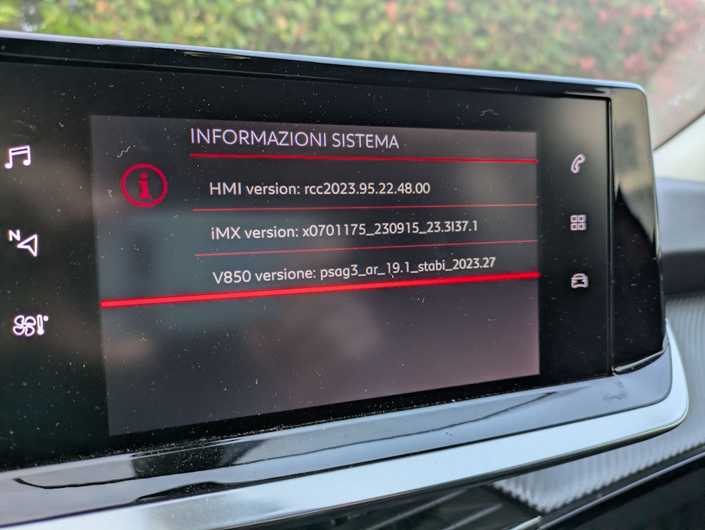

Certamente, dove trovo questa informazione? E' sufficiente quello che trovo nel menu informazioni? (mi pare che compaiono 3 stringhe di testo)

Si, può andare. Se riesci anche una pic della schermata principale, può aiutare.

Buongiorno,
intanto grazie delle risposte e del tempo dedicato alla cosa.
Allego le foto richieste:
Non ho provato ad ascoltare mp3 dalla chiavetta però ieri pomeriggio ho scaricato di nuovo l'aggiornamento software (che ero certo di aver già installato) e quando ho inserito la chiavetta in macchina sul display è comparso un messaggio che mi avvertiva che l'aggiornamento non era necessario (perchè già installato) quindi la presa dovrebbe funzionare. Oggi vedo di provare con degli mp3.

Premetto che non ho il tuo sistema di infotainment,ma sinceramente sono rimasto un pò "spiazzato", nel senso che pare che tu abbia un sistema RCC da 10" (quindi senza navigatore, ma dalle pic che hai postato, sembra che tu il navigatore lo abbia) con l'ultimo firmware disponibile che è il 6_0422_23-3I37.1 del 05/10/2023. A me non risulta tale dispositivo RCC possa supportare AA Wireless, ma potrei sbagliarmi ed essermi perso qualcosa per strada. Non si finisce mai di imparare, ovvio ;)
Tieni comunque presente, qualora non lo sapessi già, che AA Wireless necessita anche della connessione BT, ma solo per l'attivazione, dopodichè il WIFI è sufficiente per lo scambio dati.
