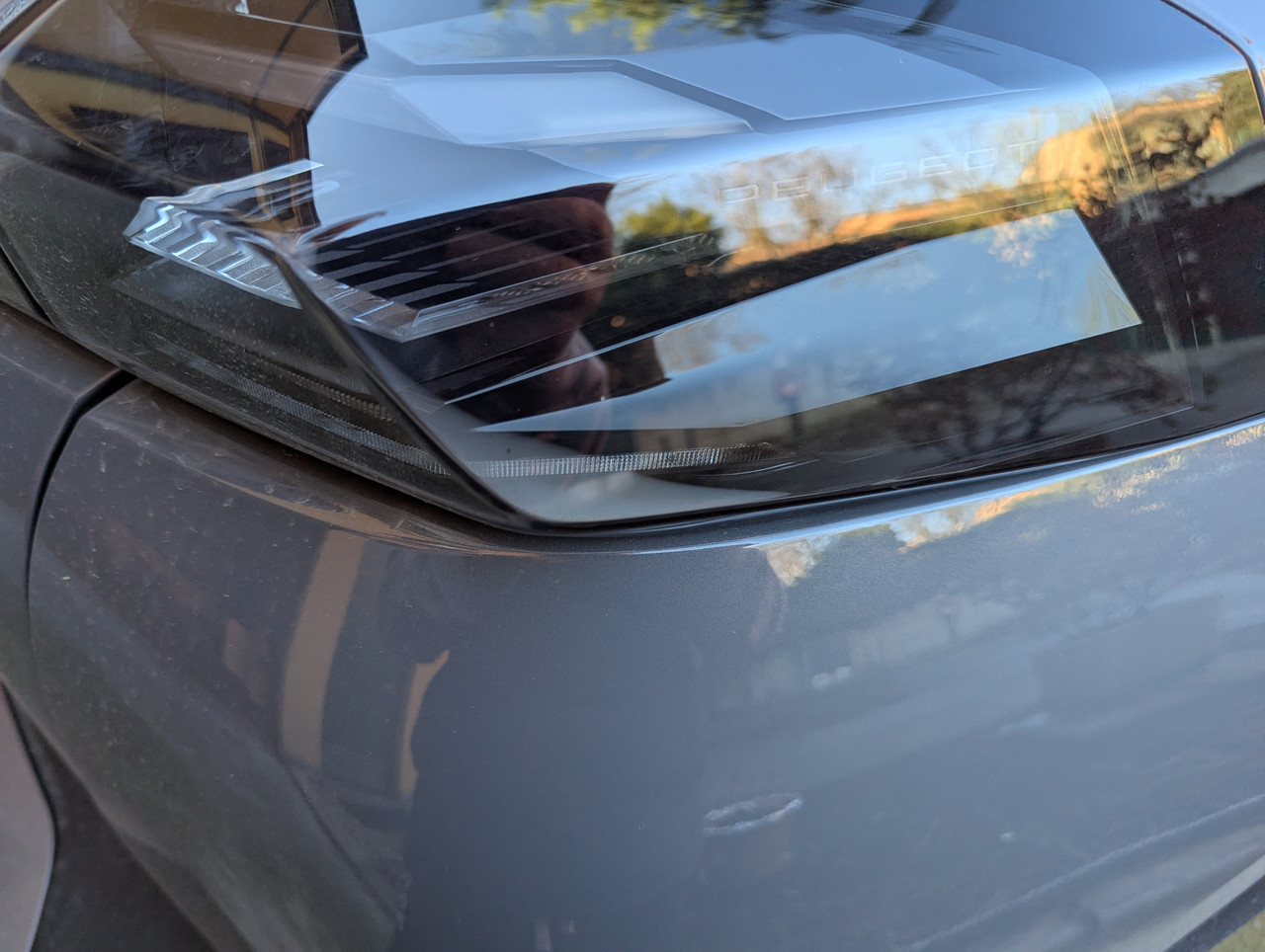

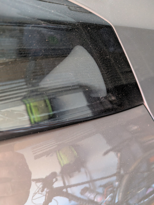

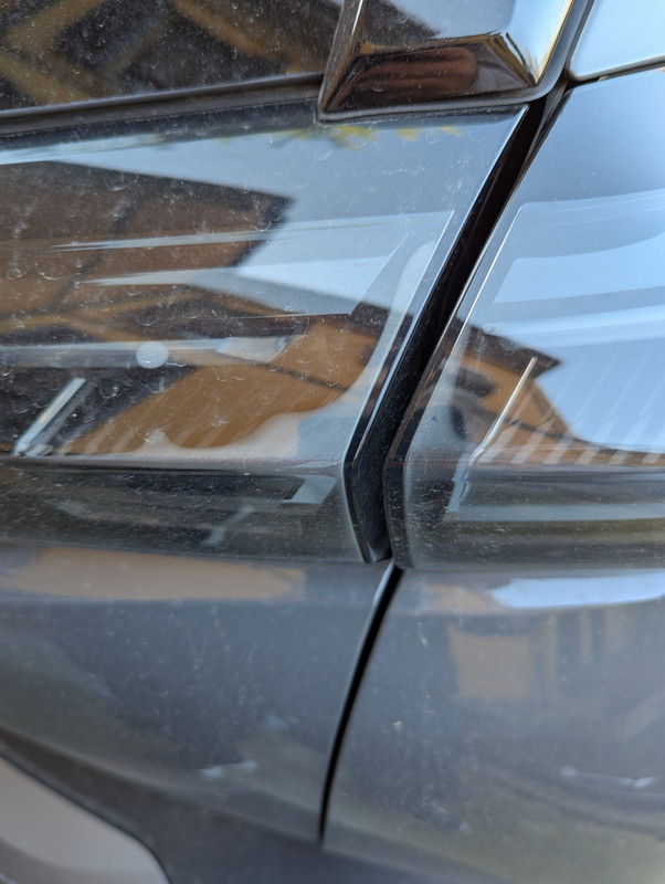

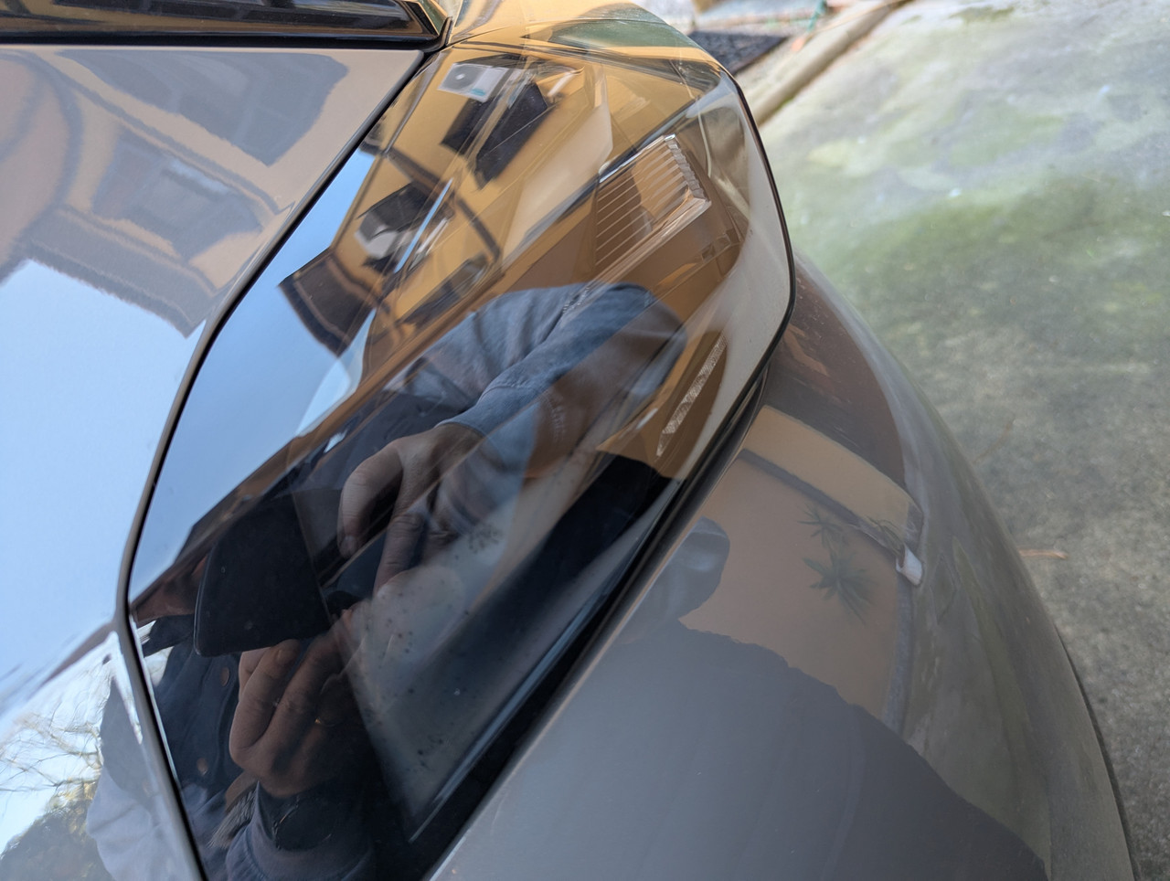

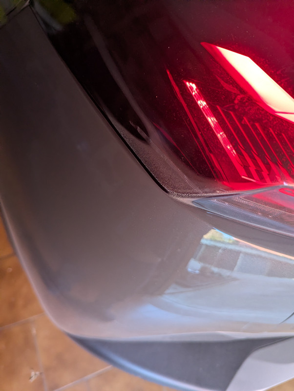

Sopratutto in condizioni di freddo e molta umidita', noto la formazione di condensa all'interno del gruppo luci posteriore, sia nella parte del portellone, sia nelle parti laterali.
Ho segnalato la cosa in officina ed in accordo con il meccanico alla prima visita in officina effettuera' un controllo ed una segnalazione.

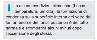

Dal manuale di uso e manutenzione si evince, a pg 64, ma dipende dal modello in uso:
In alcune condizioni climatiche (bassa
temperatura, umidità), la formazione di
condensa sulla superficie interna del vetro dei
fari anteriori e dei fanali posteriori è del tutto
normale e scomparirà alcuni minuti dopo
l'accensione degli stessi.
