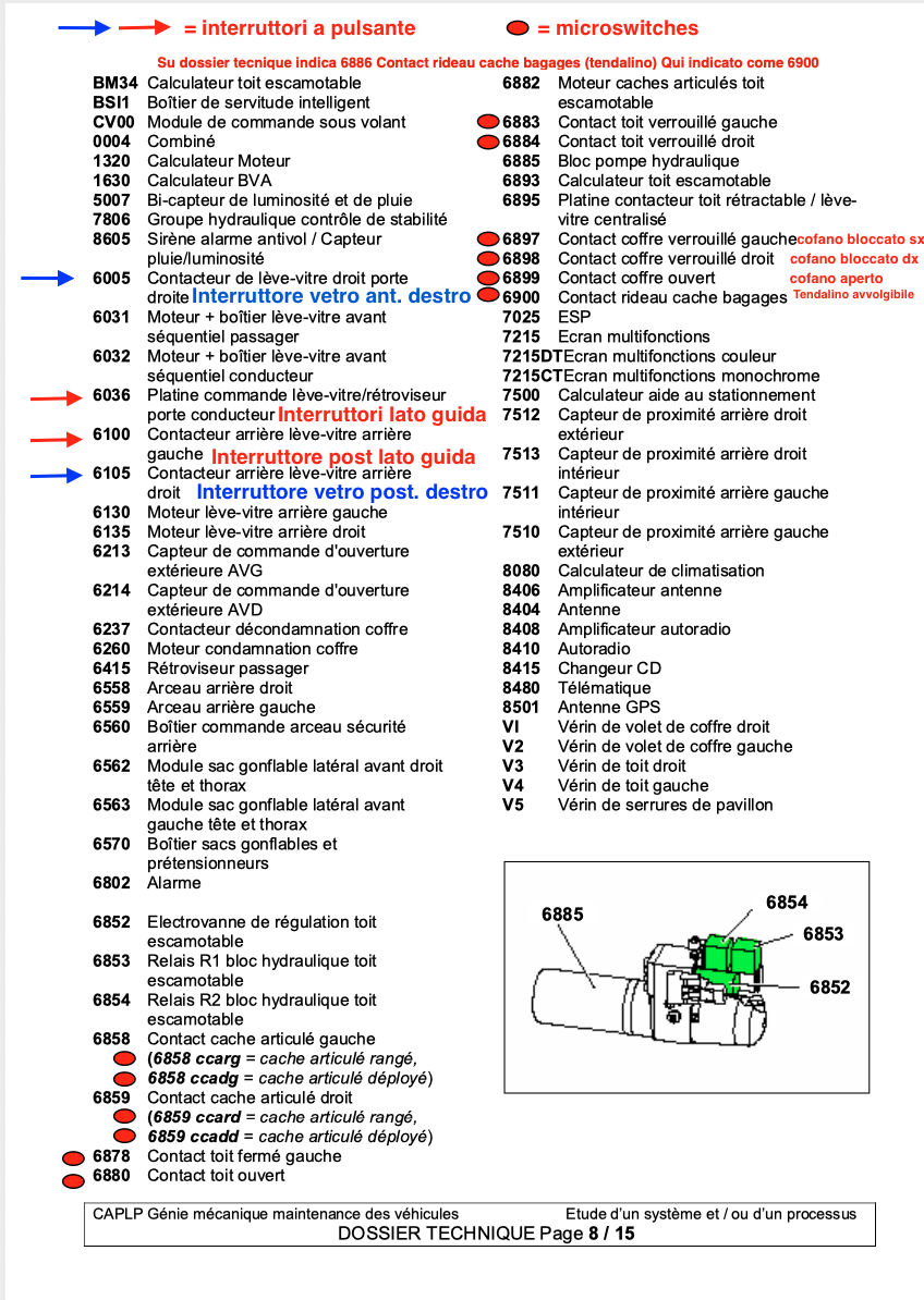

Gli switches dei finestrini posteriori hanno codice 6100 il posteriore sinistro e 6105 il posteriore destro, come puoi vedere nello schema a pag.7 e pag 8 di 15 nel file del file "concorso" e a pag. 14 di 16 del file "dossier tecnique".
La posizione dei codici 6100 e 6105 si vede bene a pag. 7 di 15 del file "concorso".

Ho verificato che i codici riferiti ai finestrini in realtà sono i pulsanti degli alza cristalli. Ovvero non ci sono micro contatti che controllano se il vetro è sceso. Direi che questo controllo avviene attraverso il software inserito nella centralina computer del tetto cod. 6893 (quello nella scatoletta nera con un connettore nero a 15 contatti e con il connettore giallo a 26 contatti).
La scheda è stata protetta alla costruzione con un bagno di resina trasparente un po' gommosa, che protegge il tutto dall'umidità.
Osservando gli schemi gli interruttori degli alza cristalli inviano informazioni alla centralina computer del tetto cod.6893 ma non come microswitch. Quindi il fatto che operando sui vetri il messaggio "manovra del tetto non terminata" ti scompare e osservando gli schemi elettrici direi proprio che nei vetri non ci sono microcontatti.
I micro contatti (microswitch) veri e propri sono 12 e li evidenzio negli schemi allegati:
https://www.locarno.it/307_cc/307_cc_co ... codici.png
e
https://www.locarno.it/307_cc/307_cc_co ... uttori.png
e
https://www.locarno.it/307_cc/307_cc_co ... _tetto.png
Ho cercato di evidenziare gli interruttori degli alza cristalli e i 12 micro contatti con frecce e pallini colorati.

Parlando del complesso meccanismo di apertura e chiusura del tetto della Peugeot 307 cc ci sono segnali che:
- arrivano dai 12 micro contatti (micro switches) che sono presenti sul veicolo, questi contatti o sono aperti (resistenza infinita) o sono chiusi (resistenza zero), cioè o la corrente elettrica non passa o passa;
(Di questi 12, quattro sono collegati in serie due a due (e quindi sono 8 micro interruttori, e 4 sono singoli).
- arrivano attraverso cavi e bus dati e sono rilevati senza micro contatti.
Nel caso dei segnali multiplati ad esempio, nel circuito elettrico dei vetri non si rileva la presenza di micro contatti che segnalano se ogni finestrino è arrivato in fondo o se si trova in cima, ma tale stato potrebbe essere rilevato dal tipo di rotazione del motore di sollevamento (+,- o -,+) e dal tipo di assorbimento in intensità della corrente (massimo o minimo) nel caso in cui il vetro, arrivato in cima o in fondo comporti un maggiore sforzo del motore.
Micro contatti collegati in serie due a due:
- 6858 6859 2 micro contatti (sinistro e destro) in serie, per flap in posizione ritirata = 4 micro contatti, due segnali
- 6883 6884 2 micro contatti (sinistro e destro) in serie, per tetto serrato (con serratura a scatto), un segnale
- 6897 6898 2 micro contatti (sinistro e destro) in serie, per cofano serrato (con scatto), un segnale
Micro contatti Singoli:
- 6878 1 micro contatto tetto chiuso (posizionato a sx lato guida), un segnale;
- 6880 1 micro contatto tetto aperto, un segnale;
- 6899 1 micro contatto cofano aperto, un segnale;
- 6900 1 micro contattto del tendalino avvolgibile nel bagagliaio, un segnale.
Ora, nel caso del messaggio di errore "Manovra del tetto non terminata" le cause potrebbero essere molteplici.
Ho letto di diversi casi citati su forum italini, francesi e inglesi in cui si fa riferimento al settaggio degli alzacristalli, ma anche casi differenti in cui si è ipotizzato il malfunzionamento a causa dei microcontatti.
Nel caso dei vetri potrebbero esserci segnali che sono rilevati come manovra non terminata.
Nel mio caso da posizione coupè, avvio, si aprono i finestrini, tutti, si apre il tetto, arriva in fondo tutta la procedura e quando ha chiuso tutto la pompa continua a girare, devo lasciare il tastino per fare terminare. Appare il messaggio "Manovra del tetto non terminata".
Da posizione cabrio, avvio, si chiude il tetto completamente, arriva in fondo il tetto e si inserisce tuuto bene, la pompa gira e devo lasciare il tastino.
Tiro su i vetri con il comando a mano e tutto è a posto.
Rimane il messaggio "Manovra tetto non terminata"
(tolgo il beep con l'interruttore e uso l'auto normalmente), vedi:
viewtopic.php?f=29&t=122478
Andando per esclusione:
- 6900 il tendalino ovviamente non c'entra nulla;
- 6858 6859 i flaps funzionano altrimenti il computer bloccherebbe tutti i i movimenti, e quindi li escludiamo;
- 6883 6884 i due serraggi a serratura sopra al parabrezza sono da escludere perchè il tetto si apre e si chiude normalmente;
Ora sto analizzando gli altri micro contatti. Vedrò di capirci qualcosa in seguito.

Micro interruttori sulle parti meccanico idrauliche del tetto e BUS dati CAN degli alza-abbassa cristalli
Ciao guidogt,
ho trovato un articolo interessante del 31/07/2018 su MotorOK , sito spagnolo che tratta temi tecnici e meccatronici riferiti alle auto.
il titolo è: La diagnosis correcta: fallo de la apertura del techo escamoteable en un Peugeot 307 CC
La diagnosi giusta: malfunzionamento/guasto nell'apertura del tetto apribile in un peugeot 307 CC
https://www.motorok.com/noticias/techo- ... ot-307-cc/
Il testo si dovrebbe comprendere abbastanza bene anche senza traduzione (io mi sono aiutato con un traduttore on line).
In un punto che allego qui sotto si dice che la rilevazione dello stato di abbassamento dei finestrini avviene attraverso il BUS dati CAN.
Ciò conferma che non ci sono micro interruttori sui 4 vetri e che la posizione o meglio la condizione dei vetri è rilevata attraverso i 4 motori con uno scambio di informazioni sul BUS dati.
Mia traduzione della parte a cui mi riferisco:
Durante l'attivazione della separazione del tetto dal montante A (del parabrezza anteriore) l'unita di controllo del BSI richiede la conferma dello stato di apertura massima dei quattro vetri (finestrini) resa possibile dal BUS di dati CAN, per attivare il successivo componente previsto nella sequenza di programmazione.

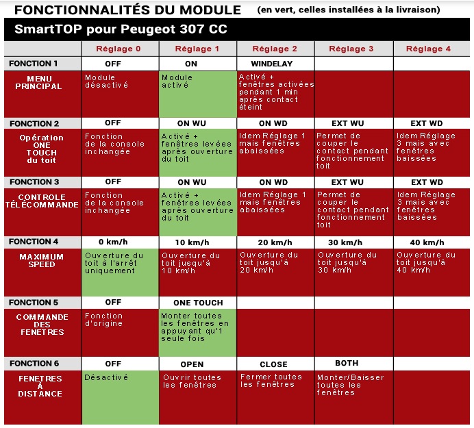

Rete CAN - Rete VAn 1 - Rete Van 3 - Rete Van Confort su Peugeot 307 CC e modulo mod4cars per aprire e chiudere il tetto con il telecomando
Nella 307 CC sono presenti due sistemi di comunicazione a mezzo BUS, La rete CAN e la Rete VAN come si può vedere dallo schema riepilogativo sul link:
https://www.locarno.it/307_cc/307_cc_te ... _vetri.pdf
Sono presenti quindi due sistemi di comunicazione con protocolli diversi:
Il Bus CAN è collegato alle parti motoristiche - CAN = Controller area network
Il Bus VAN è collegato a ECU Unità di controllo elettroniche al di fuori del motore.- VAN = Vehicle Area Network
La VAN Vehicle Area Network è un bus per autoveicoli sviluppato dalla PSA Peugeot Citroen e Renault.
In pratica chi cercasse di leggere le info da un rilevatore CAN (ad esempio con Arduino) non potrebbe leggere le altre informazioni al di fuori di quelle del motore.
Infatti le auto in genere e quindi anche la 307 cc utilizzano il protocollo OBD2. Gestire solo i messaggi del CAN-bus (ISO 15765) potrebbe non bastare. Le informazioni da una porta OBD2 sono quasi sempre abbastanza "specifiche" ossia possono differire notevolmente da marca a marca e a volte anche da modello a modello. (Note da forum Arduino). I costruttori di automobili usano soluzioni software proprietarie e lo fanno per proteggere in qualche modo il loro know how.
Il computer che gestisce le operazioni di apertura e chiusura del tetto riceve informazioni dai 12 micro contatti e informazioni dai motori che movimentano gli alza-abbassa cristalli. Il computer riceve anche dati dal BSI (boitier servitude intelligent = computer principale), marcato nello schema come BSI1. Ad esempio tra le altre info che riceve c'è la velocità dell'auto al momento in cui si cerca di aprire o chiudere il tetto: se superiore a 10 km orari l'azione viene inibita e non è possibile effettuarla.
E' interessante notare che la filosofia delle reti multiplexing utilizzata sulla 307 cc (come su cabrio di altre marche) consente di aggiungere moduli, quali ad esempio il modulo mods4cars (ovviamente quello dedicato alla 307 cc) che costa circa 310 euro, ma l'ho trovato nuovo a 200 euro nel mese di maggio 2022.
Questo modulo con una piccola modifica,
(forniscono un piccolo ruba- corrente. che personalmente ho sostituito da un filo saldato a stagno per elettronica con guaina termorestringente, al fine di evitare falsi contatti, ossidazioni, ecc.) vedi foto del filo con faston messo da me.
https://www.locarno.it/307_cc/307_cc_mo ... s4cars.jpg
si installa abbastanza velocemente (dopo avere smontato la parte del bagagliaio che interessa e dove c'è il computer del tetto.
Il modulo si installa togliendo le due spine dal computer del tetto e inserendo quelle del modulo nel computer del tetto (vedere manuale sotto)
In pratica questo modulo può modificare l'apertura del tetto, ad esempio:
- premendo solo un istante in su o in già il pulsante di apertura del tetto (cioè senza doverlo tenere premuto in continuazione fino alla fine della manovra);
- aprendo il tetto con il telecomando (premendo in sequenza apri - chiudi - apri) o chiudendo il tetto con il telecomando (premendo in sequenza chiudi - apri- chiudi)
- modificando le velocità in cui il tetto può essere aperto (interessante l'idea di poter aprire a 20 km orari e più anche se sconsigliabile a mio parere.
(con il modulo del telecomando inserito di base, NON si potrà muovere il tetto se l'auto non sarà ferma).
Il modulo può essere attivato e programmato, senza smontare nulla, via USB con sw scaricabile dal web, con una sequenza di pressioni e l'accensione delle spie delle frecce, o in modo più diretto e probabilmente più semplice, dal menu dello schermo con display arancione.
https://www.locarno.it/307_cc/307_cc_mo ... azione.png
https://www.locarno.it/307_cc/307_cc_mo ... taggio.pdf
In pratica se si porta l'auto dal meccatronico o da chiunque altro (concessionario o meccanico) possiamo disattivare il modulo in modo che la 307 cc ritorni a funzionare "normalmente".
Questo modulo può presentare delle complicazioni nel caso del messaggio "manovra del tetto non terminata" rilevata attraverso il motore dei vetri (ricordiamo che nei finestrini anteriori è attivo un sistema complicato per verificare l'anti - schiacciamento). Infatti se la pompa dell'impianto oleopneumatico non si interrompe a causa di questo messaggio, la pompa continua ad andare e si brucerà se non entrasse in funzione il disgiuntore termico (con collegato il termistore). In pratica se l'impianto non presenta il messaggio del tetto con manovra non terminata tutto funziona normalmente, ma se per qualche motivo il messaggio salta fuori, non essendo noi a tenere premuta in su o in giù la levetta di apertura/chiusura centralizzata, si rischiano complicazioni e possibili danni.
Anche con il telecomando si può interrompere la manovra, ma se non ci accorgiamo che la pompa non si è fermata, possiamo incappare in qualche guaio ! Quindi l'uso del modulo di telecomando per il tetto (che usa il telecomando che abbiamo già in dotazione), è una figata, ma deve essere usato con MOLTA ATTENZIONE !
