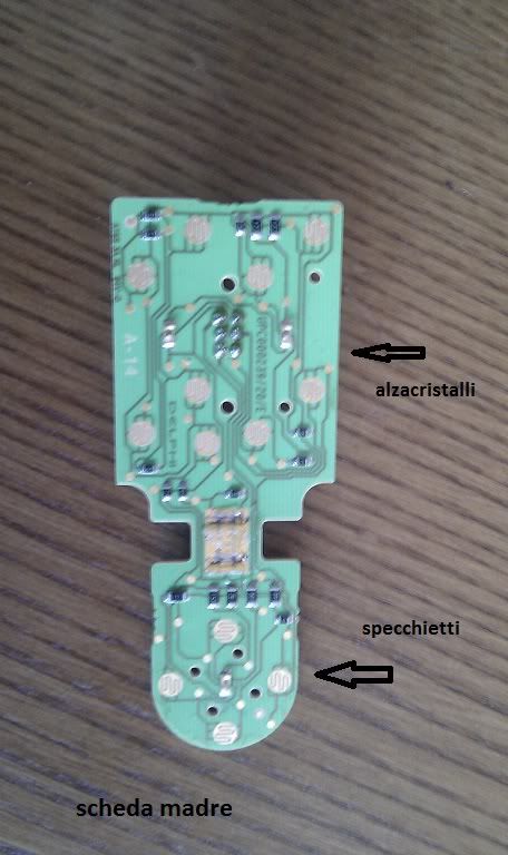

Bon, allora io comincio, poi vedremo se resto qui o mi spostano.
Ti dico subito, caro fabkao, che il tuo problema non lo risolvi con questa modifica, perchè è riconducibile all'antipizzicamento, lo puoi risolvere solamente cambiando il motorino con uno senza il dispositivo, tipo quello della versione pre-restyling, ho sentito qualcuno che ha risolto, così. Questa modifica è solamente per fare in modo che il movimento sia sempre fluido, specialmente nella salita automatica, che mi dava, uso il passato apposta, sempre problemi.

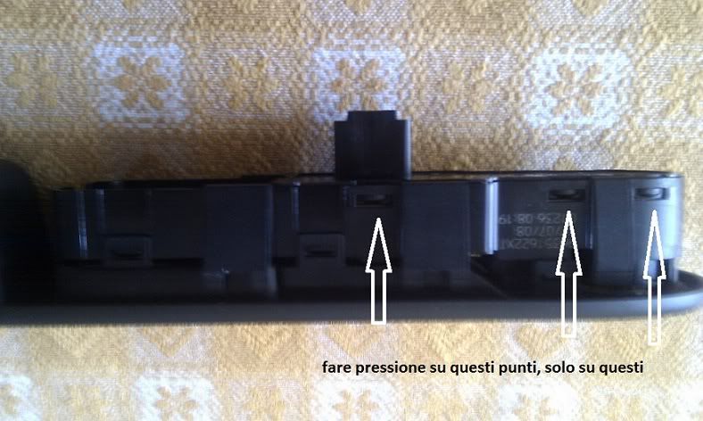

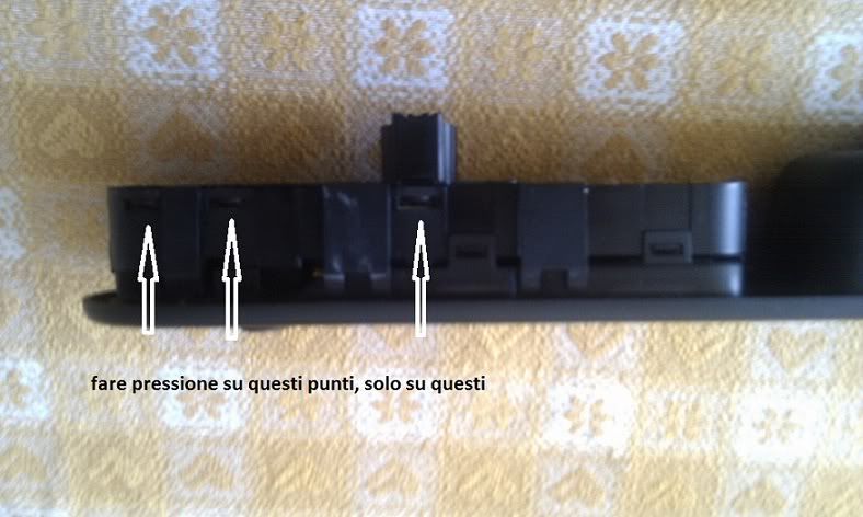

Per prima cosa bisogna smontare il gruppo degli alzacristalli e regolazione specchietti, (a proposito, io ho solo quelli anteriori elettrici, eventualmente per i posteriori la procedura è simile) con una torx, poi togliere il connettore, attenzione che ha una linguetta di fermo, e procedere allo smontaggio per arrivare alla piastra madre;
in queste due foto vediamo dove andare a fare la leva per togliere il fondo, attenzione che c'è un'altra linguetta dietro, non ho fatto la foto.
a questo punto abbiamo la piastra madre

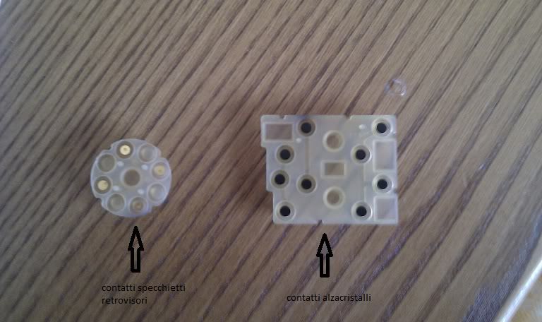

e le 2 maschere di silicone con i contatti
praticamente la parte degli specchietti ha i contatti in metallo, mentre quella degli alzacristalli in grafite; noi sostituiremo i contatti in grafite con quelli in metallo (nel mio caso rame) per avere un contatto migliore.

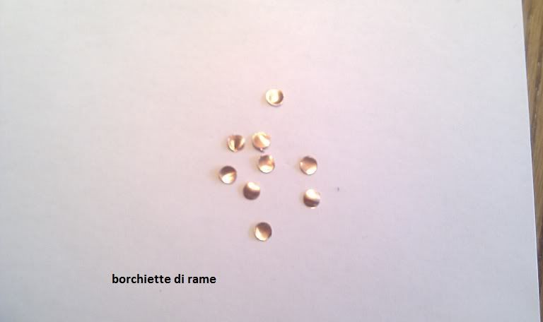

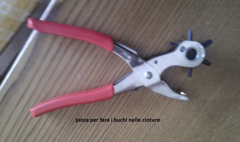

Con questa pinza faremo le borchiette, è quella per fare i buchi nelle cinture.
E questo è il risultato.

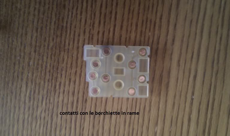

Poi, con un pò di colla ciano e TANTA pazienza e CALMA, andremo a incollare le borchiette sui contatti in grafite.
Ah, dimenticavo, fare in modo che le borchiette siano perfettamente diritte, magari schiacciarle con una pinza.
Ecco il risultato finale.
Bene, è praticamente finito, rimontate il tutto procedendo nel senso inverso e dite addio al "singhiozzamento" degli alzacristalli.

Un piccolo dubbio per questa preziosissima guida. La grafite va tolta, oppure le parti in rame vanno attaccate sopra la grafite?
Appena me lo chiarite mi metto all'opera visto che ho lo stesso problema sull'alzacristalli sinistro e so che non si tratta di resettare la centralina o parti meccaniche. Un amico mi ha "prestato" il blocco alzacristalli e funziona perfettamente. Qiundi devo per forza intervenire sul mio blocco alzacristalli.
