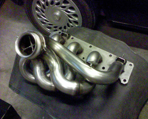

Ci credo che non funziona per molto, la saldatura mi sembra davvero malfatta: ci vorrebbe una brasatura con un cordoncino continuo di materiale riportato, non quella che sembra una saldatura ad arco elettrico venuta male...plutot307 ha scritto:motivo per cui dopo aver provato gia' una volta a farlo aggiustare... (operazione che avviene saldando le pareti sopra mostrate, come si vede dall'immagine qua' sotto, ma che non funziona per molto)
Ho visto le foto del collettore del 180 cv, e mi sembra che rispetto a quello che avevi prima i diversi tubi siano sagomati in modo da avere la medesima lunghezza, sbaglio?
Quella parte mi sembra migliore di quelle di terzi...

Alcune notazioni tecniche.
In un collettore di scarico sportivo è di fondamentale importanza che la lunghezza dei tubi in uscita dalla testata siano di uguale lunghezza e l'unico collettore che rispetta questo parametro è il "180 cv".
L' Iresa è mal realizzato anche a livello di congiungimento dei tubi, dove invece il Devil sembra il meglio dei 3 con la camera di congiunzione più ampia.
Più ampia è la camera di congiunzione e più marcata sarà l'onda di depressione in ritorno che ha lo scopo di aiutare lo svuotamento del cilindro dai gas di scarico residui.
Il "180 cv" ha i tubi più lunghi rispetto agli altri e questo favorisce l'erogazione della coppia ai medi regimi.
Prima o poi tornerò sull'argomento con un articolo dettagliato.
Per finire non disprezzabile il collettore per il 1600.

Quoto... probabilmente con un cordoncino (o anche con una puntatura ben fatta) fatto con il processo TIG o MIG (che si può fare anche su acciaio ed è il processo che si usa per assemblare anche gli spezzoni dei colelttori come quelli in oggetto) non si sarebbe più staccato...Zio_LoneWolf ha scritto: Ci credo che non funziona per molto, la saldatura mi sembra davvero malfatta

Si ma ho il sospetto che sul 307 1.6 benzina non vada bene... infatti, subito a valle dei collettori uscenti dalla testata, c'è l'"astuccio" che contiene il catalizzatore...Roadrunner ha scritto: Per finire non disprezzabile il collettore per il 1600.

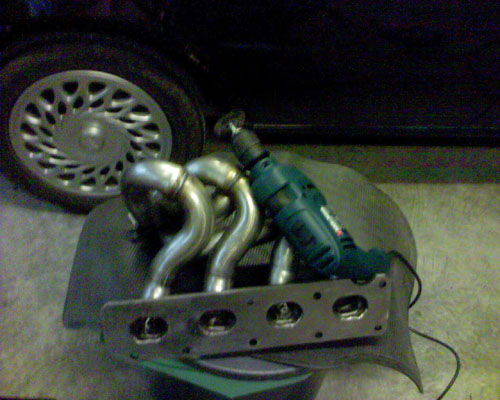

Si sapevo da quello che ho letto in giro che il Devil fa' guadagnare in alto, mentre
ora so' grazie al nostro amico francese che quello del 180cv che mi sono
procurato migliora l'erogazione ai medio bassi, e per come guido io e' proprio
quello che mi ci vuole!
Comunque ora che il rumore del vecchio si e' fatto a dir poco "invadente"
e' ora che i lavori inizino:
E per cominciare niente di meglio che una bella lucidata a modino... olio
di gomito e trapano!
E quindi eccomi a rimirare lo splendete inox che nostro Signore (e la siderurgia)
ha avuto la bonta' di donarci!!
Ora e' proprio bello che pronto per finire dove e' naturale che stia!!
