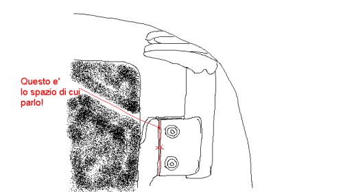

Grazie! Ma ti posso chiedere un ulteriore favore, se riesci naturalmente...
quando ti capita e a ruote sterzate dovresti guardare il punto di ancoraggio
degli ammortizzatori con il mozzo ruota; e' riconoscibile perche' vi sono due
grossi bulloni che tengono stretta una forcella saldata all'ammo e che
abbraccia il supporto superiore del mozzo. Be' li se osservi vedrai che il
supporto del mozzo e' sagomato apposta per ospitare la forcella, dovresti
dirmi se fra la forcella e lo scalino che forma la sagomatura vi e' qualche
millimetro di spazio oppure se va' a completo contatto
Mille grazie ancora!

Si scusa hai ragione, ci avevo pensato a fare un disegnino ma poiex-subwoofer ha scritto:
la prova la farei volentieri, solo che non ho capito una mazza, naturalmente per mia incompetenza.
se mi fai uno disegno chiarificatore..
bye
andavo di fretta...
Ma ecco qua' indicato il punto da guardare:
...sempre che dello spazio ci sia!!
Grazie di nuovo e ciao! :happy3:

ho provato a guardare quello che dici, ma senza alzare l'auto non si vede niente. A breve dovrò fare il cambio d'olio e poi ti saprò dire.plutot307 ha scritto:Si scusa hai ragione, ci avevo pensato a fare un disegnino ma poiex-subwoofer ha scritto:
