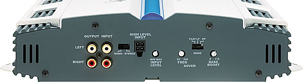

volevo chiedervi se tutti gli amplificatori sono "compatibili" con tutte le autoradio oppure no...
mi hanno da poco regalato questo ampli Blaupunkt GTA 4 SPECIAL 750 Watt
GTA 4 Special
Numero canali: 4/3/2 classe A/B
Max. Power a 4 Ohm 4x110 / 2x375 Watt
Max. Power a 2 Ohm 4x170 Watt
RMS Power a 4 Ohm 4x55 / 2x170 Watt
RMS Power a 2 Ohm 4x85 Watt
Risposta in frequenza: 10 - 26.000 Hz
Rapporto segnale/disturbo: > 90 dBA
Fattore di distorsione: < 0,05 %
Impedenza: > 10 kOhm
Attenuazione in diafonia: > 100
Sensibilità: 0,1 - 8 V
Stabilità: 2 Ohm (4 Ohm ponticellato)
Filtro passa basso (Lowpass): 50 - 250 Hz (12dB/ottava)
Filtro passa alto (Highpass): 80 Hz (12dB/ottava)
Bass Boost: 0 / 6 / 12 dB a 45 Hz
Ingressi: 4x RCA
Uscite: 4x altoparlante
la mia autoriadio è la seguente (http://www.shoppydoo.it/prezzo-autoradi ... 2800r.html" onclick="window.open(this.href);return false;)
e il kit ke monto è il Coral MK 165...
dite che si può collegare il tutto oppure no????
grazie a tutti in anticipo :) :) :)

Ciao,
Quest'autoradio non ha uscite rca :? :? :? :? :?
E il gta4 special,purtroppo, non ha una connessione High-level [-( [-(
Questo invece e' un ampli con uscita high-level ;-)
Teoricamente potresti collegarlo in vari modi: te n'elenco 2 e farai le tue valutazioni ;-)
Prendi 2 riduttori pre, tipo questi della phonocar
costano circa20 euro l'uno(cioe' poco meno del valore della radio ;-) )
Oppure,
Dovresti farti trovare da un radiotecnico le piste pre direttamente sulla scheda dell'autoradio facendogli fare un lavoro tipo questo...;
In conclusione, il mio consiglio e': prenditi un Alpine cde 123-R... 150 euro e fai un lavoro pulito, ha Usb, aux-in, predisposizione per bluetooth e cosa piu' importante... ha 3 uscite pre (front/rear/sub) :thumbright: e un'infinita' di regolazioni, altro che LG...

wow non credevo fosse tutto così complicato...grazie mille dei consigli paoletto :)
vedrò cosa fare anche se credo ke per un pò terrò tutto senza ampli e al massimo più avanti prendo una radio come si deve ;)
