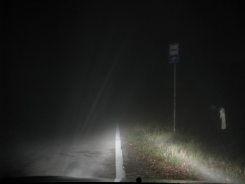

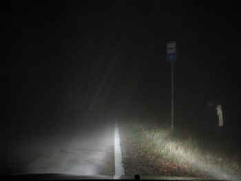

ciao a tutti;
da circa un mesetto posseggo una 308 tecno 1.6. 16v 120 cv , fin da subito mi sono accorto che le luci facevano una strana illuminazione ; praticamente da entrambi i fanali esce un fascio di luce che spara una luce a righette in alto (per ES: illumino delle piante a 10m di altezza) pensavo fossero regolati male i fanali, allora appena possibile sono andato nell'officina del concessionario dove ho acquistato la macchina per far regolare i fanali, me li controllano e mi fanno vedere che sono regolati alla perfezione, chiedo spiegazione per questo problema e mi dicono che il fanale liscio crea questo gioco di luce ed è normale.
va be incasso la spiegazione e me ne vado; ieri mentre torno a casa incappo nella nebbia, e qui il problema si fa pesante, questa luce è molto fastidiosa e crea notevoli problemi di visuale.
ho fatto un paio di foto per farvi vedere di che si tratta.....
Immagine Immagine
cliccando sulla foto la ingrandite
se guardate la parte sinistra della foto vedrete un fascio di luce che va in alto , dalla foto non sembra molto fastidioso, ma nella realtà lo è molto.

potrebbe essere il faro sporco...oppure le lampade montate male. io la prima volta che le cambiai le montai male ed il fascio illuminava il soffitto. credendo di aver spostato i fanali con il provare e riprovare a montare le lampade, poichè ebbi molta difficolta a sostituirle, regolai i fanali abbassandoli manualmente facendo in modo che il fascio si abbassasse....mi accorsi solo dopo molti giorni, accendendo gli abbaglianti che questi puntavano praticamente a terra a non più di 3 metri dalla macchina... allora rismontai le lampade e capii che avevo montato nel verso sbagliato...
altra spiegazione potrebbe essere la presenza di acqua sulla plastica del faro che riflette e devia piccoli fasci di luce...

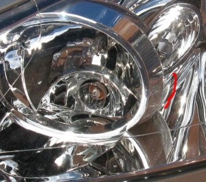

guarda il fanale è pulitissimo, le lampade smbrano montate bene, ho provato a vedere se si muovevano niente, non le ho levate, xchè non ho capito come si fa, niente acqua sulla plastica....
fatto un paio di foto al fanale....
Immagine Immagine Immagine
per me potrebbe riflettere la luce in una di queste due parti.. nella seconda foto se l'allargate si vede bene riflesso sul fondo del fanale ci sono tante righettine...
Immagine Immagine
chiedo, non ne ho idea, esistono lampadine in formati diverse da quelle montate ??

partiamo dalla fine: DEVI usare los tesso tipo di lampada
se il faro è sporco o il plexi esterno rigato, è possibile che si visualizzino delle righe più chiare e/o più scure, evidentissime puntando i fari su superficie omogenea (muro) o con la nebbia
è possibile che la lampada montata male (fisicamente, nel suo alloggio) dia problemi di questo tipo
controlla, con un po' di pazienza
auguri
Fabio
Messaggi: 10083
Re: 308 luci alte....
quoto The wizard. se la molletta che stringe la lampada non é perfettamente nella sua sede ci possono essere problemi proprio di questo tipo perché la lampadine é leggermente storta

Unpo in ritardo ma non toccare niente.
Questa cosa e normale e proviene da le luci di posizione/diurne nel fanale degli abaglianti ed e calcolata per illuminare gli segni stradali.Anche la mia si comporta nello stesso modo.Metti l` auto davanti un murro solo con le diurne acese e vedi il segnio in alto.

tzavti ha scritto:Unpo in ritardo ma non toccare niente.
tranquillo, non ho fatto ancora niente , non riesco a smontare la lampadina, non c'è molto posto per le mie manine tra il fanale ed il portafusibili....
provo a vedere se è come dici tu....!!
ma per me è la luce che viene riflessa da queste righettine ....
grazie per l'info.
