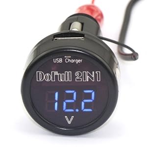

Basta comprare uno di questi:
Non sarà precisissimo ma a questi voltaggi anche il misuratore più scadente non può mai sbagliare più di 0,1v.
Da quasi un anno monitorizzo il funzionamento dell'alternatore, in pratica a me fa così:
Normalmente sta sui 13.2v ---> 13.5v
In rilascio arriva a 14.7v ---> 15.2v
La cosa interessante è che i 15.2v li ho letti solo dopo un fermo auto di 3 giorni. Normalmente se l'auto viene usata in continuazione anche il dato in rilascio scende progressivamente fino a non attivarsi più e dunque resta intorno ai 13.3v.
Variabili:
Se accendo i fari il rilascio non comporta aumenti di voltaggio.
Se rigenera il FAP il voltaggio resta stabilizzato ad un valore intermedio, circa 14.5v.
A volte se si va di fretta in autostrada rilasciando e pigiando con decisione l'acceleratore il sistema di aumento del voltaggio viene escluso.
Costante:
zero, dico zero variazione al regime di rotazione del motore.
Passaggio da un funzionamento all'altro: graduale con aumenti e diminuzioni progressive.
Sotto un certo regime di rotazione (circa 1.600 giri) il voltaggio riscende anche se si è in rilascio.
Data la ripetitività del sistema con regole PRECISE ma allo stesso tempo VARIABILI in base ad alcune situazioni IMPROVVISE ritengo che tale funzionamento sia imputabile a parametri preimpostati.
Se poi non è così allora siamo in due ad avere l'auto guasta! :lol:
