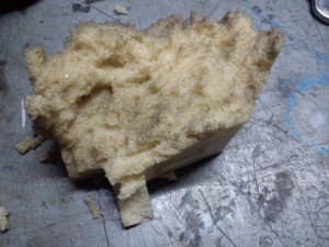

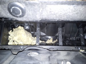

Buongiorno,
ieri ho tangliandato la macchina grazie ai consigli che mi avete dato è andato tutto bene,
c'è stato solo un particolare che mi ha lasciato un po perplesso, ho trovato una cosa anomala nella sede del filtro dell'aria...
Immagine Immagine
della spugna un po tritata ed un po intera ( come vedete nelle foto )sotto il filtro dell'aria.
non credo che questa spugna debba essere li, quindi la mia ipotesi è che in fase di montaggio della macchina ( in catena ) l'operaio si sia dimenticato un pezzo di spugna li dentro, oppure arriva da lla scatola che convoglia l'aria prima del filtro ( ma non si può aprire , quindi non so se la sua provenienza possa essere quella.
fatemi sapere se avete altre spiegazioni o sapete che è normale che li dentro ci sia della spugna.

Che strana roba che hai trovato nel filtro :shock: :shock: Un pezzo così grosso di certo non l' hai aspirato, quindi penso sia valida la tua ipotesi che gli sia rimasto li dal montaggio. :scratch:
