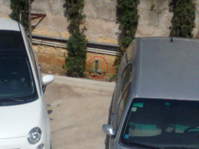

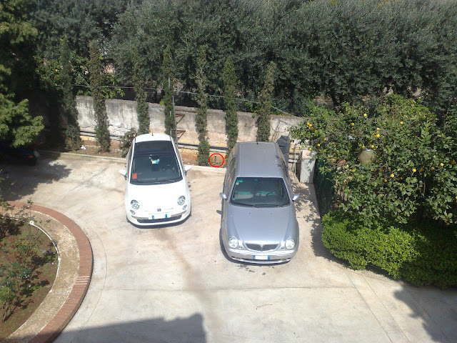

Andiamo stringendo sul titolo dell'argomento ... la 308 CC di solito sta accanto alla Lybra, in un angolo del giardino adibito a parcheggio, nelle foto c'è il cinquino che è stato sfrattato per far posto alla CC. :?

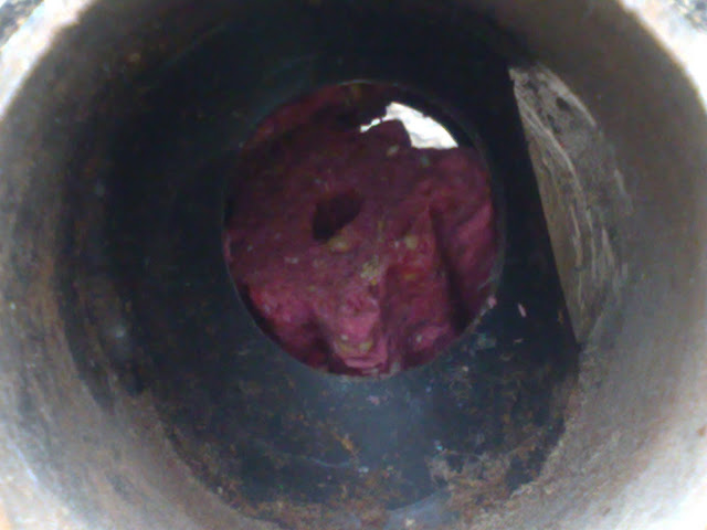

Bene, tra le due auto, appeso al muro di confine col vicino, c'è un oggetto che ha ben specifiche funzioni ...

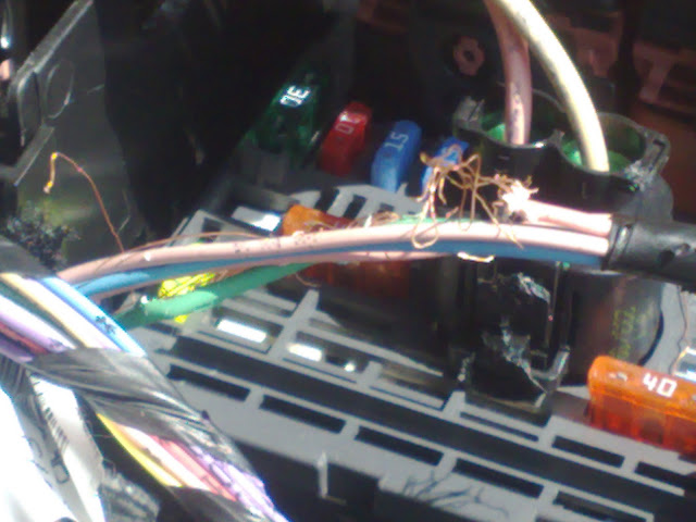

Primo caldo primaverile, aziono l'aria condizionata ... ma ... ma ... ma ... NON FUNZIONA! Esce aria dalle bocchette, questo si, ma di freddo non ne esce affatto, avverto nettamente che il compressore funziona, ma aria fredda niente! :thumbdown:
Poco male, tra tetto che apro e chiudo e vetri laterali che si possono aprire a piacimento, anche i posteriori, riusciamo a sopravvivere al caos della circonvallazione e a giungere a destinazione senza soffrire troppo il caldo, il ritorno risulta più semplice e agevole. :oops:
Mercoledì 7 aprile porto la vettura in concessionaria, è nuova, in garanzia, penso che forse è un sensore sporco ... arrivo nel pomeriggio, è tardi, aprono la commessa ma non toccano la vettura. :(
Giovedì mattina 8 aprile, ieri, mi chiama la signora della concessionaria ... tono imbarazzato, c'è stato un intruso nella mia auto, salto per aria, forse un topo d'auto me l'ha scassata mentre era da loro o se l'è rubata ... non so che pensare, la signora mi chiede di andare presso l'officina per vedere le condizioni dell'auto. :shock:

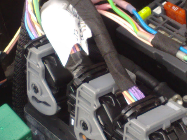

Mi ci reco subito; mi aprono il cofano e mi fanno vedere il "contenitore" delle centraline, la scatola fusibili per capirci, e lì ... c'è un connettore con 5 fili, di questi uno non esiste più, completamente rosicchiato da un TOPO. :shock: :shock: :mad: :mad:
Fanno domande su dove tengo la vettura, spiego che è in uno spiazzale in giardino, però ho le trappole col veleno e di topi non se ne vedono più da un anno e mezzo, da quando abbiamo chiamato la derattizzazione e sono state installate le trappole col veleno. :frown:
Inoltre lì si alternano anche altre vetture, la vecchia Lybra, due 500 nuove, c'è stata anche una Smart, lascio lì le mie vespa, dall'altro lato della casa sostano due BMW nuove nuove .... insomma proprio sulla 308 CC doveva finire il topo? E perchè mai?
Cmq ormai non c'è altro da fare; dò disposizione di ripararla, se me ne fossi accorto prima l'avrei fatta riparare dal solito elettrauto che manutenziona tutte le auto che abbiamo fuori garanzia, ma questa ormai è lì e lì devono ripararla ... guardo il cartello che parla di 35 euro e passa all'ora come costo di manodopera e penso che tutto sommato non essendo lavoro lungo non potranno pretendere chissà quanto, faranno 5 giunzioni sui 5 fili, ripristinando il collegamento al connettore. [-X
La cassa della scatola fusibili, rosicchiata da roditore per crearsi un comodo accesso, viene lasciata così com'è, tanto il foro è coperto dal coperchio superiore e non dà problemi di sorta. :scratch:
I pannelli insonorizzanti che corrono sotto il parabbrezza da un attacco ammortizzatore all'altro sono scavati dentro, si vede il giallo del materiale fonoassorbente e termoisolante che spicca nettamente dal nero di rivestimento, cmq sono sani, non sono disponibili al momento come ricambio, e quindi non saranno sostituiti. :scratch:
Il meccanico è un pò titubante, teme di trovarsi il topo ancora dentro il vano motore, ma non dò molto credito alla sua ipotesi che reputo francamente eccessiva. :-w)
Ho anche avuto l'impressione che il grasso presente sull'attacco degli ammortizzatori, nascosto dietro i pannelli, sia stato il primo elemento ad attirare il sorcio, che poi trovandosi bene non ha disdegnato la scatola portafusibili. :puke:
Ecco perché l'aria condizionata non funzionava ... mancavano i fili rosicchiati!!! :mad:
Torno a casa, e analizzo la trappola più vicina alle auto; in effetti è proprio in mezzo tra la Lybra e il posto della 308 CC, se ci sono topi in zona non possono non avere "goduto" del veleno in essa contenuta. La stacco dal muro e controllo; è tutto a posto, due barrette di veleno sono lì, intonse, di topi ormai lì non ne passano più, abbiamo fatto piazza pulita. :oops:
Controllo la 500 bianca, quella che è stata per mesi al posto della 308 CC, controllo anche il vano motore della gloriosa Lybra ... niente, non c'è nessun problema, impianti elettrici perfetti, lì animali non ce ne vanno. :mrgreen:

Per fortuna il topastro ha mangiato i fili di un connettore che va ai fusibili, preferendo un filo azzurro che è inesistente, si vede soltanto che c'è il moncherino che spunta dal connettore, poi non ne è rimasto proprio, il meccanico ha rimosso un pezzettino di guaina rosicchiata e caduta dentro la scatola fusibili, ben poca e misera cosa, manca praticamente del tutto 'sto filo azzurro. :puke:
Se avesse attaccato i fili più avanti, quelli della centralina ... sai che danno, e magari anche il rischio di prender fuoco. :-&

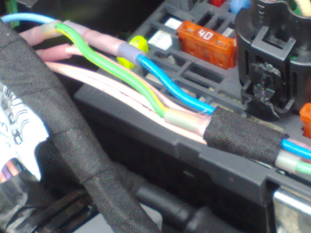

Alla fine hanno giuntato i 5 fili, con fili dello stesso colore, lunghi 15 cm ciascuno; però mi han fatto pagare 110,82 euro, di cui circa una decina per ricambi (due fascettine o roba simile), e il resto due ore e mezza di mano d'opera ... per 5 cavetti???? :shock: :shock: :shock:
Insomma lì ogni cavetto da 15 cm da giuntare ha richiesto mezz'ora (e quindi fanno due ore e mezza di "lavoro"), e mi sono costati circa 20 euro l'uno ... a me sembra caro! [-X [-(

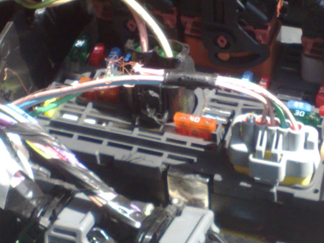

domani faccio qualche foto, ho appena controllato ... su 5 fili ne sono stati "giuntati" 3, uno ha due giunzioni, ma sono sempre e soltanto 3 i cavetti i cavetti riparati ... viaggiamo su due ore e mezza, 150 minuti, per 3 cavetti ... il meccanico dell'assistenza Peugeot impiega 50 minuti a cavetto??? :mad: La prossima volta è meglio che si prenda una red-bull! :mrgreen:

Come promesso metto le foto della vettura riparata, sono stati ripristinati tre fili, quello azzurro che era stato troncato all'uscita del connettore, uno rosa devastato più sopra, e quello verde, giuntato in due punti diversi, gli è stato creato un by-pass. Gli altri due cavi rosa sono rimasti indenni.
E' stata ripristinata e rinforzata la nastratura di tutto il fascio di cavi, e anche dei cavi della centralina.

apro e richiudo subito l'argomento; ieri c'è stato il sopralluogo della ditta di derattizzazione, su 17 trappole 17 NESSUNA era stata toccata. Dunque i topi in giardino sono stati debellati, aumenta il sospetto che il danno si sia verificato prima della consegna della vettura. :mad:
