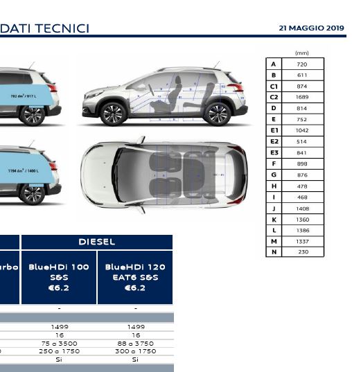

Premetto che ho sempre avuto fiat, per me è assolutamente una novità aver acquistato una peugeout 2008 immatricolata 08/2019 ( usata).
Qualcuno può dirmi se è un auto affidabile o devo prepararmi a qualche sorpresa?
Angelo59 ha scritto:
12/08/2023, 4:07
Confermo che è 1499 di cilindrata e 120 cv
Squalo ha scritto:
12/08/2023, 22:47
Dopo innumerevoli equivoci, grazie a un confronto con l'utente bidddo, sono venuto a capo dell'arcano: pensavo si stesse parlando di una 3008 II :lol:
Chiedo venia, a volte la stanchezza gioca brutti scherzi :mrgreen:
Chiedo anch'io venia, ma proprio non mi ci raccapezzo: nell'agosto del 2018 era vendibile ancora il vecchio modello 2008 ed aveva a bordo il 1.6lt diesel da 120hp....il 1,5 diesel è stato proposto, nella potenza di 100hp e 130hp, con il nuovo modello, alla fine del 2019.
A meno che non fosse un modello estero, magari in un mercato dove il nuovo 1,5 diesel, era stato proposto anche per il "vecchio" 2008.
Questo è quanto si evince dai listini del 2018 e del 2019 in mio possesso.

Io onestamente concordo con Roger, è anomala questa cosa della cilindrata con quei cavalli.. il 1.6 era 120, i nuovi 1.5 sono da 100 e 130, come sostiene, appunto, Roger. Boh

bidddo
Re: Anomalia Antinquinamento UREA
Messaggio da bidddo »
RogerAL ha scritto:
16/08/2023, 19:25
...il 1,5 diesel è stato proposto, nella potenza di 100hp e 130hp, con il nuovo modello, alla fine del 2019......
Questo è quanto si evince dai listini del 2018 e del 2019 in mio possesso...
Questo è quanto si evince dal listino più vicino alla data di acquisto della 2008 di Angelo59.
