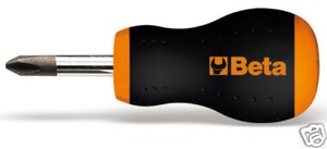

Ci sono i cacciavitini quelli bassi :D Non ne hai uno di questi

si si ne ho un paio..sennò presto faccio a prendermi quello che serve! :) comunque grazie ancora!
