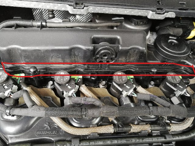

Salve come da titolo mi ritrovo questa trasudazione di olio motore e credo che a 27.000km non e del tutto normale.
Qualcuno di voi ha avuto lo stesso problema? Fortunatamente l auto e ancora in garanzia ma resta il fatto che dopo due anni inizino i primi problemi di trasudazione o il degrado delle guarnizioni.
Vi allego le foto

Ti piace far cantare il motore eh! Scherzi a parte, una leggera trasudazione è normale, si presenta soprattutto se si guida in modo allegro a regimi medio alti, un consiglio mantieni il livello dell'olio non al massimo, ma a 3/4 (ovvero tra metà e il max dell'asticella).

Ciao con specchio e pila prova a vedere se anche ai lati e dietro presenta lo stesso difetto.
Concordo nel dire che 27 mila km sono davvero pochi.
Magari potrebbe essere utile se qualcun altro postasse la foto del suo stesso motore ma con km metraggio ben maggiore.

Passando le mani anche dietro c'è olio infatti spero che qualcuno posti qualche altra foto...Comunque l auto e in garanzia e possono inventarsi quello che vogliono la trasudazione la devono togliere....

Certamente che non è normale.
Mi ero astenuto dal darti il suggerimento di passarci le dita per ovvi motivi di sicurezza.
Quindi è tutta la guarnizione che trasuda olio.
Forse non è montato serrato bene il coperchio delle valvole oppure la guarnizione che si è assestata e schiacciandosi ha ridotto la tenuta.
Comunque è in garanzia ed è giusto che se la debbano vedere loro.

Sono stato in officina ed e venuto fuori sostituzione gruppo recupero olio... Aspetto che arrivi il ricambio

Sono proprio curioso, quindi in peugeot pensano che sia un difetto del ricircolo vapori olio che genera il trasudamento dalla guarnizione del castelletto... Tieni sotto controllo la trasudazione e poi ci farai sapere

Auto portata in officina giovedi e ieri pomeriggio ritirata..
Da fattura e stato sostituito il carter dell olio motore superiore e in piu hanno aggiornato il cambio...
Vedremo quanto dura quest altro e comunque ho sbagliato a scrivere i km nel primo post non sono 27000 ma ben 25012 fatti oggi...ma non fa differenza di 2000 km in piu con una trasudazione..

Carter olio motore superiore... Credo sia il castelletto, ovvero il coperchio punterie.. Se così vuol dire che hanno ritenuto sostituire non solo la guarnizione ma tutto il carter(a meno che peugeot non fornisca la guarnizione ma tutto l'insieme)
