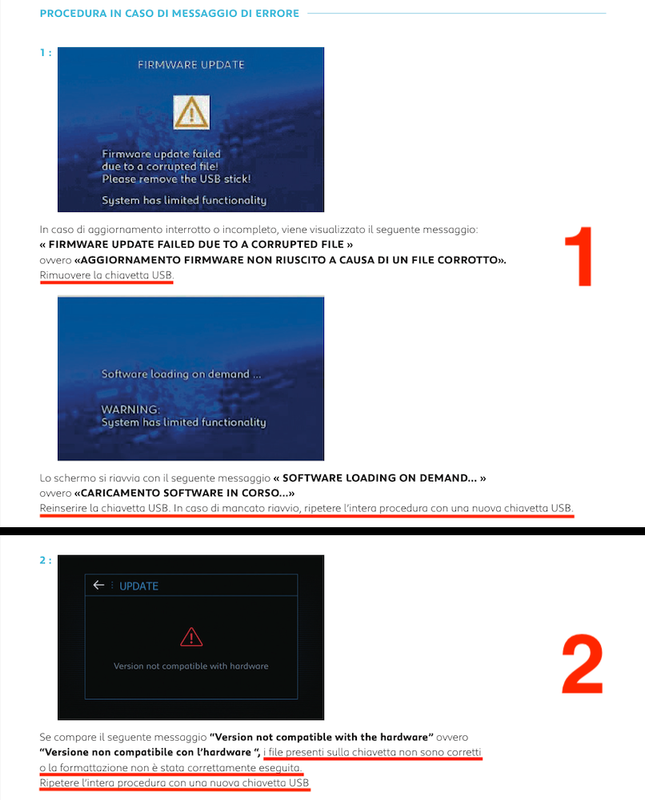

ERRORI RICORRENTI E COME RISOLVERLI
Dalle istruzioni ufficiali di Peugeot a questo link:
https://media.peugeot.it/file/40/0/map- ... 632400.pdf
