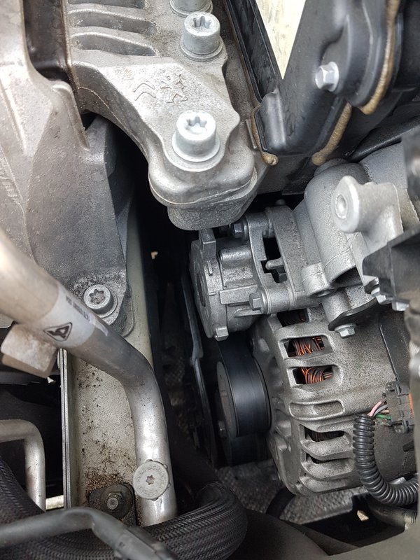

Re: Cinghia accessori
Sto parlando del 1.6 blue hdi.
Oggi ho aperto il cofano e mi sa che aveva ragione il ricambista, a me sembra di vedere 2 tenditori: freccia rossa e blu nella foto qui sotto.
Oltretutto c'è una specie di Carter di plastica nera (cerchiato in giallo) che ne copre la metà bassa della cinghia sulla quale c'è stampato il codice 98937572.80.
Ho provato a buttare il codice su internet e o esce solo la cinghia oppure è accompagnata effettivamente da 2 pulegge/tenditori.
Oltretutto per smollare il tenditore alto come da video trovati on line con una chiave del 15 e poi bloccandolo con una punta di 4mm non di riesce perché c'è una specie di supporto motore che sta sopra e impedisce alla chiave di entrare e tirare il tenditore. Non ho fatto la foto ma eventualmente se interessa la posso fare senza problemi...
Aspetto che qualcuno mi aiuti a chiarire
Hai fatto la foto da vicino ma non capisco bene, se ne hai una dove si capisce meglio la posizione...
Cmq ti posto un video apposito ben fatto, l'operazione è davvero semplice. Non vorrei stessi guardando la cinghia di trasmissione! Quella in foto non è perchè ha le scalanature longitudinali, mentre quelle di trasmissine ha i dentini perpendicolari alla larghezza e dovrebbe essere completamente coperta dal carter,
Io ho questo manuale di manutenzione.
Effettivamente se hai la versione con doppio tenditore dovresti smontare il passaruota e togliere un carter di protezione. Nei prossimi giorni cerco di metterti qualche foto, purtroppo non avendo uno scanner facendo le foto non viene benissimo
Allego 2 foto dai quali spero si possa vedere meglio
Cuneoman nel video che hai postato della cinghia accessori smolla il tenditore con una chiave ma io con ci arrivo per quel supporto grigio che vedi nella prima foto.
Oltretutto guardando bene sul tenditore mi pare di leggere il codice 980375580 ma sul internet non trovo nulla....
Ingrandendo le immagini dovresti riuscire a leggere tutto. Chiaramente se si ha scarsa familiarità con questo tipo di lavori, non si hanno gli strumenti adatti (soprattutto una chiave dinamometrica per le tarature dei componenti) etc etc il mio consiglio su organi di questo tipo è farlo fare a qualcuno che possa anche darci una garanzia sul lavoro svolto (spesso non ci si pensa ma una officina oltre a garantire il lavoro che svolge copre anche il possibile difetto di un componente che ci monta. se pur facendo un ottimo lavoro la cinghia è difettosa tutti i danni che ne seguono non li paga nessuno, men che meno un ricambista che darà sempre la colpa ad un montaggio errato)
Grazie per le immagini, sono molto chiare. Hai per caso anche la pagina 45 (e successive) ove forse si sono delle info utili per il rimontaggio?
Mi manca solo individuare i giusti codici dei tenditori. Sul sito Dyco che mi ha segnalato Ab412c con il mio motore non mi da il layout come invece ha postato lui: la solita fortunella......
