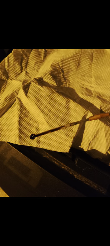

ok ho fatto il test dell'asticella per due volte e l'olio sembra esserci (sembra essere sopra la metà tra min e max).
la macchina era ferma in strada (piano) da almeno 7 ore.
Salendo in macchina non mi ha segnalato nulla. Se dovesse capitare di nuovo la porto a controllare, nel frattempo avete suggerimenti?

Dalla foto non sembra mancare affatto, ma visto che hai in programma un viaggio io un'occhiata gliela farei dare, magari c'è un falso contatto o è il sensore, ma non credo, visto che è saltuario.

lollocuchu
Messaggi: 57
Iscritto il: 16/06/2020, 21:36
Re: Olio motore
Messaggio da lollocuchu »
lo farò, grazie mille del supporto e delle informazioni!
