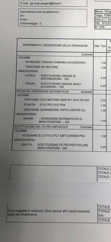

Boh..
La mia è di luglio 2018 e da preventivo esce con 0w20

Lascia stare il preventivo,fabio, fai fede al nuovo piano di manutenzione.....al limite, come ho fatto io, fattelo ristampare: carta canta,neh.....

Ciao Roger ma loro me lo hanno elaborato mettendo la targa dell'auto. Do per scontato che nel database sia collegato al mio piano di manutenzione aggiornato in quel momento. Se poi così non fosse..mi arrendo
Re: 5° tagliando 1.2 130cv
Non credo il preventivo in funzione del VIN. Posso scriverlo con ragionevole certezza, in quanto io ho 3 preventivi in mano per i lavori che andrò a fare a maggio ( spaziano da 1350 fino ai 1670 eurini) e ci sono almeno 3 incongruenze sugli stessi lavori da eseguire, nel senso di codici articoli materiali/componenti diversi.
L'olio invece tutti e 3 mi propongono esattamente lo stesso 5w30.
Dopodichè il mio motore è leggermente diverso dal tuo....può essere che anche l'olio sia diverso.

Aggiungo solo che in realtà per l'olio, non c'è, nei preventivi miei e tuo, un codice specifico PSA, bensì un generico INEO05W30 per i miei e FIRST0W20 per il tuo.

Giusto per conoscenza, alla mia in firma hanno messo lo 0w20 in occasione degli ultimi 2 tagliandi dicendo che la casa aveva fatto un aggiornamento dei lubrificanti. Non convinto, ho scritto a peugeot che mi ha mandato un pdf del piano manutenzione con tanto di VIN in intestazione, dove dichiarano che l'unico olio consentito è il " EM:00W30 B71 2312 - 00W30 B71 2312 (C1C2) ".

È lo stesso olio(gradazione) che anch'io avevo in origine (2018) sul motore della cugggina in firma. Ma è altro motore, perlomeno come potenza. Può anche essere che non tutto il loro database sia stato aggiornato....di che anno è il tuo veicolo?
