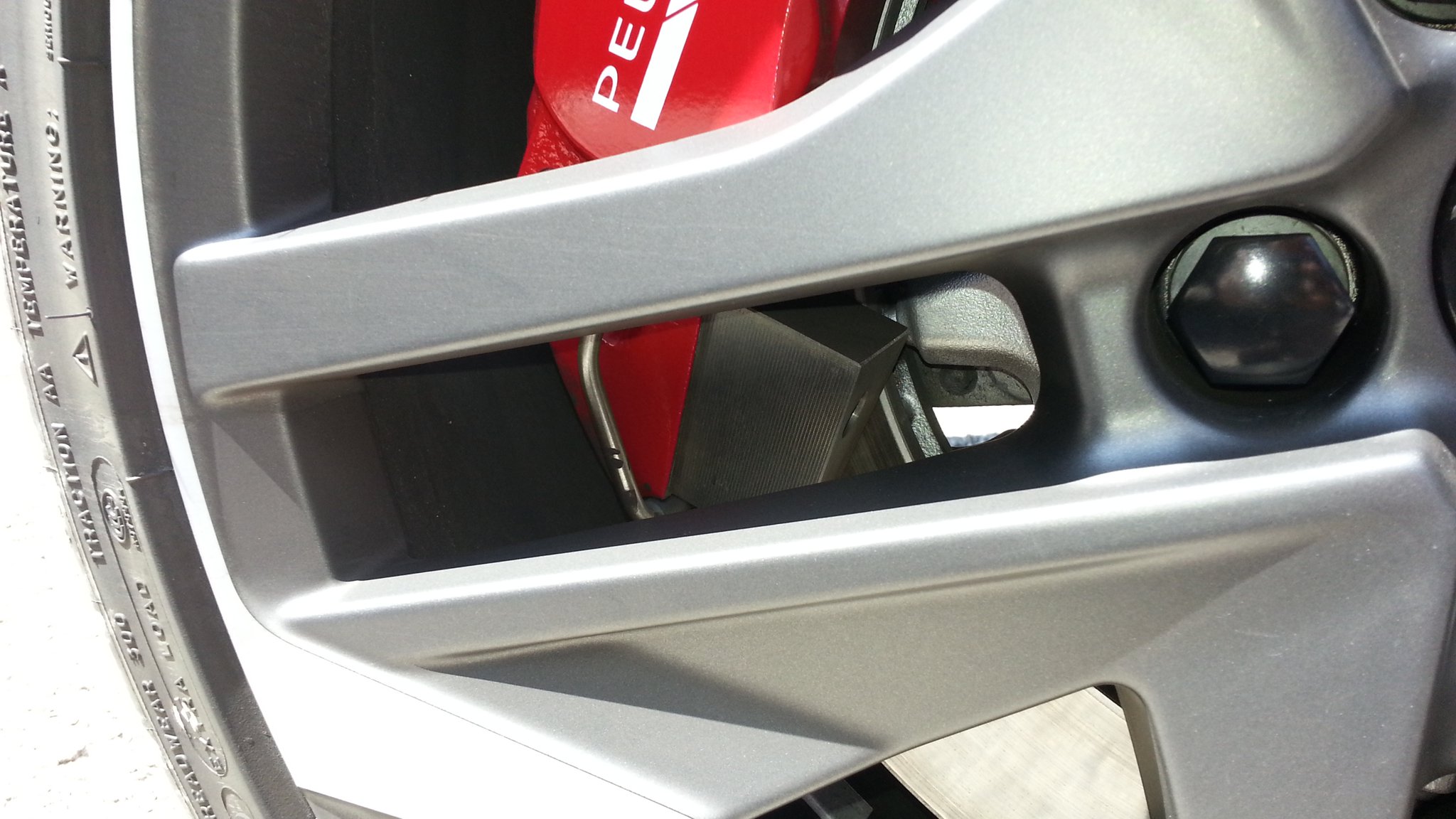

Ieri sono stato alla manifestazione della Peugeot assieme ad altri proprietari della 308 GTI e ci siamo confrontati sul rumore anomalo che si sente in partenza girando leggermente lo sterzo ... praticamente lo hanno un pò tutti!
Da ciò che abbiamo capito è una vibrazione della pinza freno, infatti ad alcuni è stato montato un pezzo che assorbe tali vibrazioni e, da quel momento, non le ha più avute!
Alcuni modelli "nuovi" sembra che lo abbiano già montato ... quindi bisogna sentire la concessionaria ... dovrebbero già esserci delle pratiche aperte con la casa madre su questa problematica.
Ho fatto una foto del pezzo "da aggiungere" lo si vede bene attaccato alla pinza ... per chi ha il difetto (ma anche per chi non lo ha) sarebbe da verificare se c'è o meno tale pezzo così da capire se in effetti risolve il problema oppure "se è solo coincidenza".

La mia che è arrivata 3 settimana fa ho controllato ora è quel particolare manca. Peró ho notato che il disco anteriore sx ha un solco per tutto il diametro...cs potrebbe essere?

Anche sulla mia manca ... ho chiesto informazioni in concessionaria per poterlo mettere e mi faranno sapere perchè ora si informavano meglio ...

Tienimi aggiornato ... perchè so di un ragazzo a cui hanno cambiato dischi e poi anche le pinze ma il rumore rimaneva sempre finchè non gli hanno messo quel pezzo anti-vibrazione che ho postato in precedenza ... io vorrei evitare l'iter di "smonta, monta, prova ... " per arrivare poi al risultato che serve quel pezzo che allora potevano mettere direttamente all'inizio senza perdere tempo e smontare tutto ... (a te va bene così almeno ti togli anche la riga sul disco) :)

Credo che le pinze che metteranno ora siano modificate...speriamo di nn dover mettere quella schifezza. Grazie per l'info :)

Lo spero ... quando poi la ritiri fammi sapere se sono come quella della foto o se sono "visivamente come prima" ... così poi so cosa dire al mio concessionario per sollecitare l'intervento anche sulla mia ... grazie! :)
