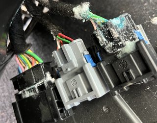

Senza perdermi d'animo, alzo i sedili posteriori lato destro (dei due il più lungo per intenderci) per accedere alla pompa e questo è quello che mi appare davanti:
Un connettore completamente cristallizzato e di colore blu, : Question : smontandolo noto che un pin è completamente andato quindi decido di tagliare il connettore e saldare direttamente i cavi: ma l'avaria motore è ancora lì con l'auto in protezione : WallBash :
Scollego anche gli altri due connettori e pulisco con lo sgrassante per i freni (lo trovo un prodotto migliore anche per i contatti elettrici, perché asciuga subito e sgrassa a meraviglia), ma dovevo capire che cosa avesse creato quei cristalli blu.
Scollego il connettore che è sulla pompa, e noto che dentro è completamente bagnato, sicuro che fosse gasolio e che passasse attraverso i pin della pompa :sad5: quindi già era partito lo sconforto di dover acquistare una nuova pompa, la rimuovo la pulisco tutta e pulisco accuratamente anche il connettore e annuso...
da lì capisco che ho una buona e una cattiva notizia allo stesso tempo:
PUZZA DI AMMONIACA: la buona notizia è che non è gasolio quindi la pompa non la dovrò sostituire
la cattiva notizia è che solo l'AdBlue odora di ammoniaca.
Pulendo il connettore della pompa l'avaria motore scompare, quindi ho arginato il problema ma si ripresenta il giorno dopo se non lo stesso giorno.

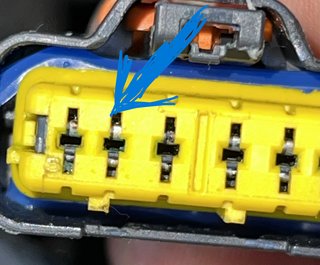

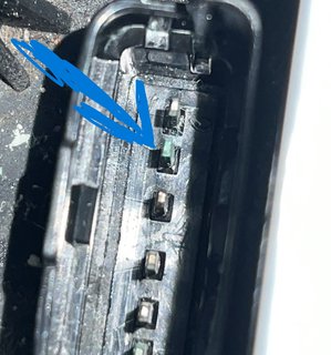

Ho tolto il FAP due anni fà, per il solito problema all'impianto antinquinamento sorto per la seconda volta e pagato di tasca mia 1200€ non entro nel merito per non andare off topic, quindi ho svotato il serbatoio dell'AdBlue con una pompa a mano, ma qualcosa è rimasto sicuramente anche perché se la memoria non mi inganna il serbatoio è fatto a scompartimenti proprio per evitare il mancato pescaggio da parte della sua pompa nelle curve, frenate e/o scatti; ma non capisco come diamine fa l'AdBlue a risalire il cavo (è il secondo pin da destra):

Se puzza di ammoniaca è un problema unicamente dell'Ad-Blue per tanto attenzione al contatore countdown perché una volta a zero, il motore si ferma e non parte più.
