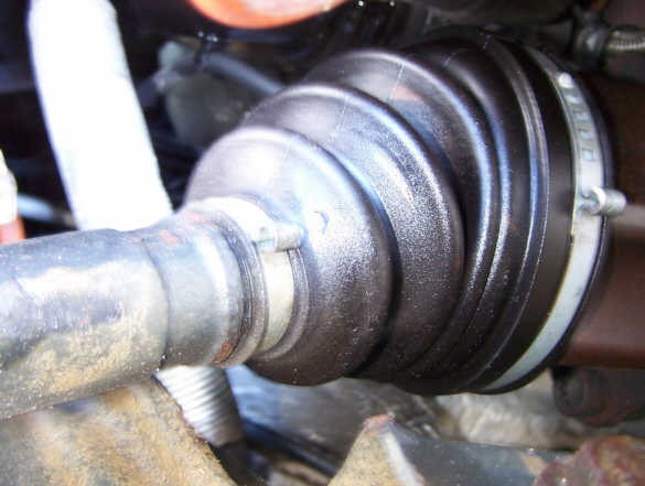

Di solito non si tratta di ammortizzatori, perche se lo fossero te ne accorgeresti dal fatto che non ammortizzano piu. Per fare un test spingi l'auto dal davanti verso il basso. L'auto dovrebbe fermarsi e non continuare a rimbalzare. Piu rimbalza piu gli ammo sono usurati. Ma io penso che questo accada solo dopo i 180.000 km.
Più probabile sono i cuscinetti? Non so come si chiamano in italiano, ma in tedesco sono le achsmanschette, se li cerchi su google images, wedrai un immagine di cosa intendo.
Non so se si vede questa immagine qui:
http://community.dieselschrauber.de/dow ... hp?id=6797" onclick="window.open(this.href);return false;
Immagine Immagine

l immagine che mi hai mandato penso che sia la cuffia dove all interno c è il giunto.
